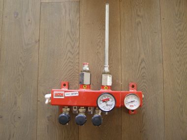

Kan iemand mij vertellen wat voor verdeler dit is ?
Is deze geschikt als bijverwarming voor op een "normale"cv ketel ?

Bijverwarming in de zin van vloerverwarming neem ik aan.
ik mis in ieder geval de pomp.
groeten b.
Spekman
Wil je er vloerverwarming of radiatoren op aansluiten? (of wat anders?)
Voor vloerverwarming heb je, behalve de pomp, nog meer nodig.
In beide gevallen kan je hem gewoon op je cv ketel aansluiten.

Tik de drie letters die op de sticker staan in op google, en je weet heel snel wat je hebt.

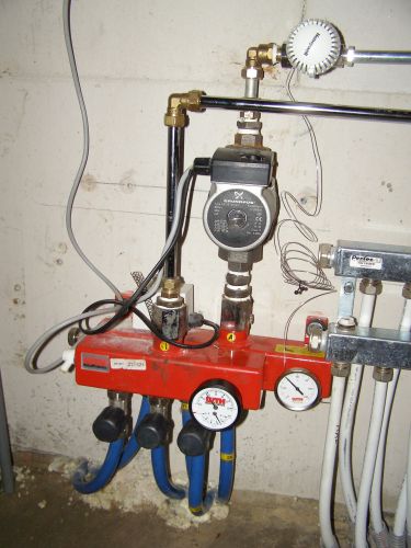

Heb de pomp van de oude verdeler ( 2 groepen ) over gezet naar de nieuwe verdeler ( 3 groepen ).De pomp is 60 Watt in de hoogste stand. Heb een nieuwe thermostaat met voeler in de verdeler geplaatst.
Heb de leverancier een mailtje gestuurd met de foto van de verdeler. Deze zegt dat het een LT-S verdeler is ( open verdeler ).
Heb alles aangesloten. De aanvoer temperatuur op de meter is 50 graden. De retour temperatuur komt niet hoger dan 20 graden :-|
Heeft iemand een idee hoe dit kan ?

Probeer eerst eens 1 groep en zet de andere 2 groepen dicht. Blijft de retour dan nog koud?
Je moet de vloerverwarming wel een tijd laten draaien voordat de retour op temperatuur komt. Hoelang heb je gewacht?

Als de aanvoer en retour resp. op de voor en achterbalk zitten is het geen open verdeler.
Zitten ze beiden op de voor of achterbalk is het wel een soort van open verdeler en heb je per groep een pomp nodig.
Als de aanvoer en retour na langer stoken en dit duurt geen weken ver uit elkaar blijft is de doorstroming te klein. De pomp van de ketel moet nu alle groepen voorzien van voldoende doorstoming.
Je kunt proberen om tijdelijk wat openstaande radiatoren dicht te zetten.
De drie groepen laat je dan wel allen open. Met 1 groep kun je geen complete vloer aanwarmen.
En het resultaat zal je pas na enige uren zien en niet binnen enkele minuten. tussentijds moet de ketel ook niet uit gaan want dan komt de retour wellicht nooit op een hogere temperatuur.
Wat voor ketel heb je?

Een open verdeler:
Een gesloten verdeler:
Op het plaatje die ingezonden is door de TS is de aanvoerbalk en retourbalk elk voorzien van een primaire leiding zover je dit kan zien.
Dan is dat een gesloten verdeler. Er is geen secundaire pomp nodig en er vindt geen menging plaats. De aanvoertemperatuur van de ketel is ook de aanvoertemperatuur van de vloergroepen.
Actief en pasief is weer een hele ander verschil die toegepast worden bij vloerverwarming.
Nogmaals zet wat radiatoren dicht en de vloergroepen open.
Een foto van de installatie is wel handig lijkt mij.

Erwinos
  • #20
Hierbij de foto van de verdeler.
De meter op de aanvoer geeft 40 graden aan.
De meter van de retour komt niet hoger dan 20 graden.
Heb een foto van de verdeler ook naar de fabrikant verstuurd deze zegt:
LT-S ,open verdeler.
