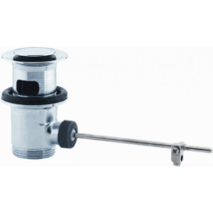

Na 30 jaar heb ik besloten het wastafelputje met waste maar eens te vervangen, maar de hele handel zit muurvast. Het bovenste deel, dat geschroefd zit in het deel dat onder de wasbak hangt, krijg ik niet in beweging. Het geheel zit wel los en kan ik wat daaien, maar ten opzichte van elkaar zitten de twee delen dus behoorlijk vast. De schoefdraad zal wel volgeslibt zitten met 30 jaar vuil. En dat bovenste deel is erg lastig grip op te krijgen omdat het zo mooi in het gat van de wastafel valt...
Anders dan de waste met de haakse slijper te lijf te gaan, iemand ideeën?

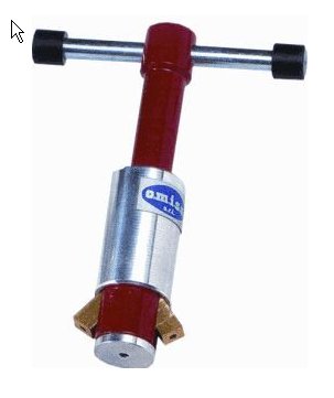

Je kunt bv in het bovenste deel even een haaks werkstuk zetten in het gat wat daar in zit.
Zelf gebruik ik hiervoor een speciaal gereedschap, maar met een haakse grote inbus sleutel gaat het ook.
In het onderdeel, kun je even een schroevendraaier in het gat zetten, waar nu de waste pen in zit.
Zo heb je grip op het bovendeel, en kun je het geheel losdraaien.

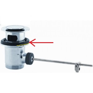

Vroeger zaagde ik met grote zaag bij de rubber door ff zwaar werk.
eerst een stukje rubber er uit zagen zodat de zaag niet vast gaat zitten.
@Peter; heb je een plaatje van dat gereedschap? Wellicht kan ik iets soortgelijks verzinnen. Met een inbus sleutel zie ik niet zo zitten, heb ik al mee zitten rommelen. Die draait makkelijk mee, en om die te laten vasthaken in de kanaal door de wasbak voor de overloop voelt niet lekker aan: misschien breekt dan de hele wasbak open als ik kracht ga zetten.
@Henk253; dik messing doorzagen... hoeveel ijzerzaagbladen heb je versleten? :-) Maar het is een optie.
Geen 1 als je maar weet hoe je moet zagen, en zo dik is dat messing niet in het schroefgedeelte :wink:
desnoods draai je de zaagblad om met de tandjes naar je toe dan zaag je al trekkend er door dat wil soms ook wel helpen.
Want duwen zet je meer kracht.
