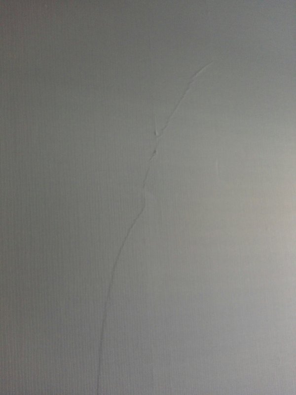

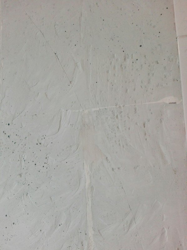

Na het verwijderen van de tegels blijkt dat er een aardige scheur in de gipsblokkenwand zit:
De scheur is aan de andere kant ook te zien:

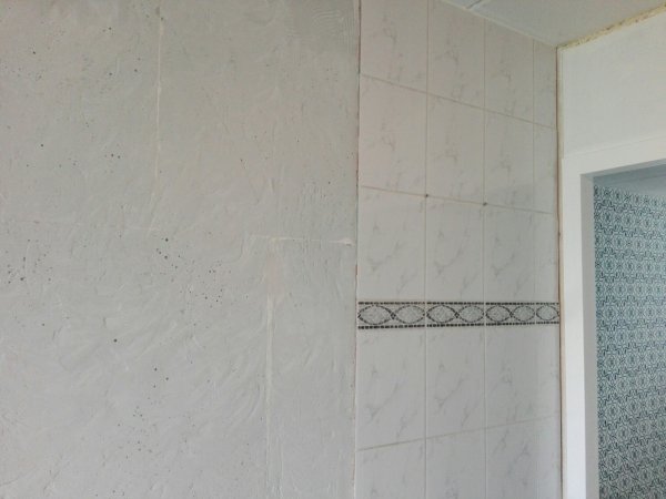

Ik denk toch dat ik er een wandje voor ga zetten. Er zit wel een kozijn van een deur een beetje in de weg maar met een dikte van 5 cm blijf ik binnen de dikte van het kozijn dus dat zou moeten kunnen:
Totaal kom ik dan op 13 cm. Genoeg voor de inbouwkranen en het zwevend badkamermeubel.
Mijn vragen:
1) De bestaande muur zijn hydro gipsblokken. Wat kan ik daar het beste voor zetten? Ook gips of is cellenbeton beter?
2) Hoe veranker ik het nieuwe muurtje? Los van de bestaande wand met ankers of lijm ik 'm er tegen aan?
