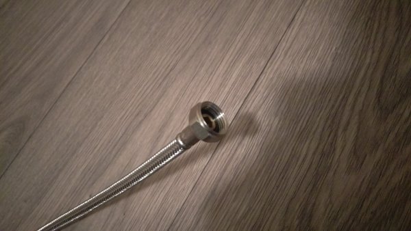

De nieuwe wastafelkraan heeft flexibele slang van 3/8" (binnendraad). Die moet op de een of andere manier aangesloten worden op een knel aansluiting van 10/12 mm (niet in bezit van schuifmaat - moet ik lenen).
Om de situatie iets duidelijker te maken hieronder twee foto's:
(Aansluiting flexibele slang 3/8")
(Huidige aansluiting van'oude' wastafelkraan)

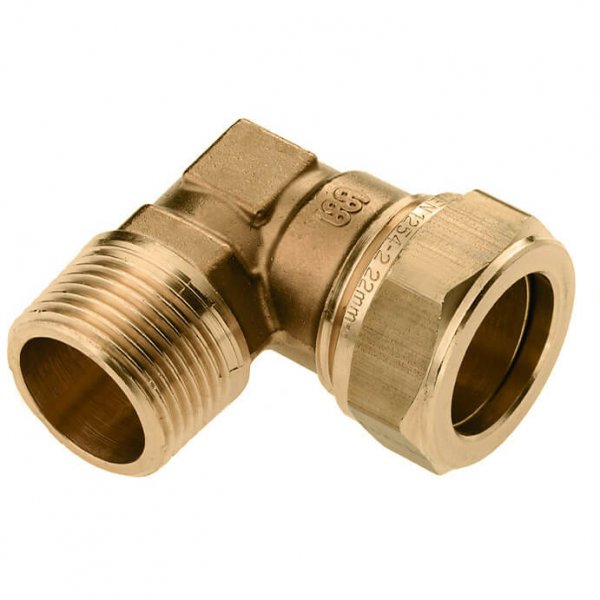

Je hebt 2 knelknie puntstukken nodig, 12x3/8.
(Plaatje is de verkeerde maat)

Je kunt ook, als je de wartel eraf gedraaid hebt, de bovenkant van de schroefdraad met een vijl vlak maken. Doe je dit niet dan draai je het rubber kapot dat in de aansluiting zit van de flex slang.
Dat puntstuk op voorgaande foto heeft ook een afgevlakte bovenkant, dit kun je ook zien te bereiken met een vijl.

Mocht je besluiten om te vijlen. Dan handvast draaien. Niet met een tang veel kracht op zetten. Draai je her rubber alsnog kapot.

Klopt, alleen hebben we hier geen 3/8 draad op de knie zitten.

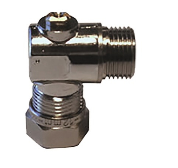

Makkelijkste is wat frank zegt, chroom sokje van 10x12 mm kopen, vastklemmen op je chrom pijpje van 10 mm, en aan het 12mm deel zit dan 3/8 draad, wat vlak is, en niet conisch. Dus prima voor je wartel van je kraan op aan te sluiten.
Klopt, past daar wel op, op dit soort knie helaas niet.
Daarbij is de koppeling ook conisch, wat de kans op lekkage alleen maar groter maakt.
Je kunt bij bouwmarkt h....ach
Stopkraan 12 mm knel x 3/8 vlakke draad chroom
