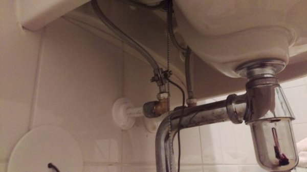

Henk253 Specialisme badkamers en sanitair 28 jan 2018 #21 had ik niet gelezen. eigenlijk zou @ts de knie koppeling even los draaien en dan foto maken hoe de (flexibel) aansluiting zit.
De loodgieter Vaste beantwoorder 29 jan 2018 #22 Knie koppeling van 15 naar 3/8 buitendraad, koppeling is een henco nl koppeling die standaard in een aansluiting van 15 past. John

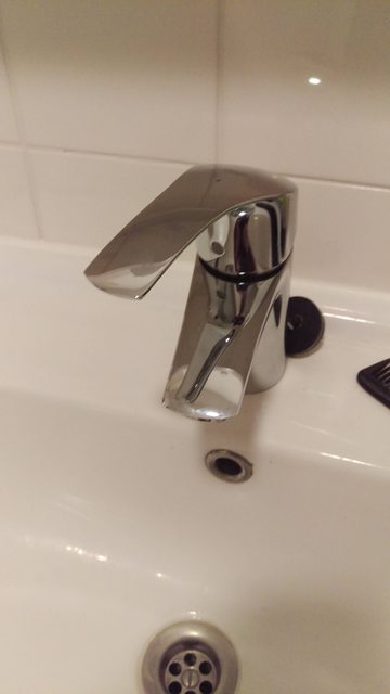

D Dreamwordnl 3 feb 2018 #23 Dank voor alle inbreng! Het heeft even geduurd, maar vandaag de nieuwe kraan er zonder problemen erop kunnen zetten. Uiteindelijk gebruik gemaakt van een knie koppeling van 15 naar 3/8. Hieronder het resultaat:
