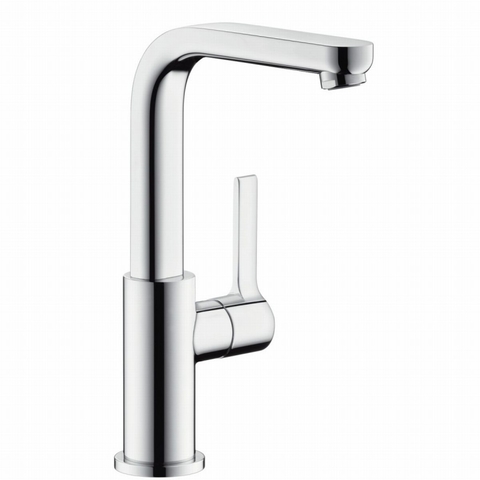

Hoi,
Wij hebben een dubbele wasbak met daarop 2x een Hansgrohe Metris S mengkraan zoals hieronder op de afbeelding.
Eén van de twee kranen heeft het probleem dat het koud water op halve kracht uit de kraan komt. Dit probleem was er niet vanaf het begin, het is later pas ontstaan.
In eerste instantie dacht ik dat het lag aan een knik in de aanvoer slang (was bij fonteintje in de wc ook eerst), maar ik zie hier geen bijzonderheden, ook als ik de aanvoerslang beweeg zie ik geen verandering in de waterstraal dus dit lijkt niet het probleem te zijn.
Omdat het warm water wel op volle kracht eruit komt lijkt het ook geen verstopping in de uitloop.
Mijn vermoeden is dus dat er of ergens anders een verstopping zit of dat er iets veranderd is aan de mengregeling waardoor het koud water niet goed kan doorlopen. Er zit geen filterstopkraan achter overigens, de slang uit de muur gaat rechtstreeks naar de kraan.
Nu is mijn vraag, welke stappen kan ik het beste nemen om het probleem te achterhalen en op te lossen?
Ik ben wel handig maar met water en gas aansluitingen heb ik niet zo veel ervaring.
Hoe zit dit even een foto "de slang uit de muur gaat rechtstreeks naar de kraan"
Had even een tekening op gezocht klik hier
ook las ik in de handleiding klik hier
dat er een doorstroom begrenzer in zit en een warmwater begrenzer.
Ook staat in de hand leiding dat toevoerslang niet verdraaid mag zijn.
Ook staat daar een tekening van aansluiten op koppeling dat die vlak moeten zijn wegens afknijping.
Dus even wat puntjes om te proberen, anders garantie op kraan.
En misschien zit er ook wat vuil in de slangetjes van de kraan, bv steengruis.
