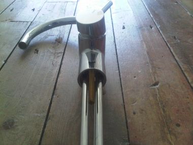

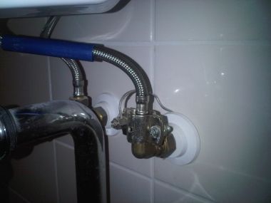

Hoe moet ik een kraan met metalen buizen aansluiten op flexibele slangen met de kleinste kans op lekkage?
Zie foto's
Alvast bedankt voor de reacties!

Gewoon flexibele slang nemen met de maat van de wartel en knel van buisjes
ik vermoed dat het 3/8"x10 is
gewoon slang los koppelen en kraan er uit en met de kraan naar de bouwmarkt voor de juiste maat
slang
je hebt ze in 3/8" en 1/2" aansluiting
Xr8
Je kunt de knieen met 3/8 buiten draad ook vervangen door een knie met de juiste aansluiting aan de muurzijde (15 of 12) en aan de andere kant 10mm knel. De getoonde slangen lijken van een venlo kraan. Aan het uiteinde van deze slangen zit schroefdraad. Daar krijg je geen 10mm buisjes op.
