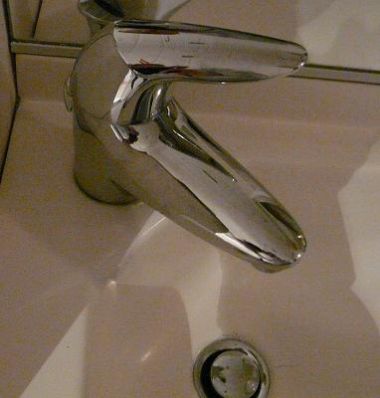

In mijn badkamer zit een grohe kraan zoals op de foto. Probleem is dat wanneer de kraan op de meest koude kant staat er blijkbaar toch warm water door komt en ik elke keer de cv aan hoor slaan. Heb zelf de indruk dat dit een afstelklusje moet worden.
Heb echter geen idee hoe dit moet, dacht via Grohe eenvoudig de handleiding te kunnen vinden maar lukt niet. Ook heb ik na de kraan bekeken te hebben zo geen idee hoe iets los moet worden gemaakt. Er zit wel ergens een grijs stukje plastic waarvan ik dacht dat er misschien een schroefje achter zou zitten maar krijg dit plastic niet los.
Heeft iemand tips?
Dit is volgens mij de eurodisc van grohe is gemaakt van 1999 tot 2006.

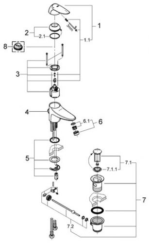

Hier kun je even een pdf file bekijken van deze kraan, met gebruiksaanwijzing hoe je hem uit elkaar kunt halen.
er zit inderdaat onder dat grijze dopje een inbus buotje waarmee je de kraan kunt demonteren.
Met onderdeel 8 (zie tekening) kun je de kraan afstellen voor warm of koud water.

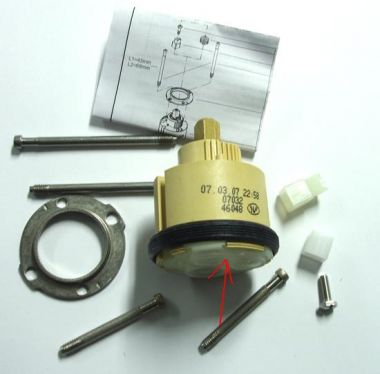

Of er zit een breukje in de afdichting ring onder de blok

Bedankt voor de tips, hoe is onderdeel 2 los te krijgen? Hoort dat normaal los te liggen of moet ik weer met wd40 aan de slag?
Kan ik op dat moment direct bij onderdeel 8 en hoe kan ik de temperatuur afstellen??

Onderdeel 2 moet je losdraaien (linksom staat ook op tekening)
Met de hand.
Maar dit kan door kalkvorming soms goed vastzitten.
Een lapje goed doordrengt me azijn, er om draaien, en dit een nachtje laten zitten, helpt vaak om het los te krijgen.
Geen tang gebruiken, want het is heel dun materiaal, wat snel vervormd.
Als je nu naar de link gaat die ik al gegeven heb, kun je daar zien hoe het afgesteld moet worden.

Hier kan ik weer mee verder, bedankt hoor! Is het afstellen dan weergegeven op pagina 5, afbeelding 5?
