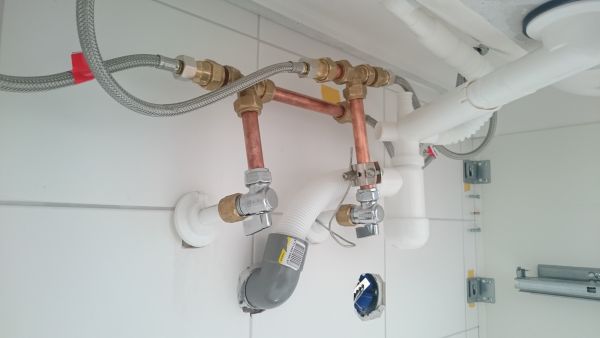

In een nieuwbouwwoning ben ik van plan mijn eerste loodgietersjob uit te voeren. Na inlezen ben ik al een heel stuk wijzer, maar ik blijf het raar vinden dat de grote bouwmarkten voor mijn situatie geen nette oplossing lijkt te hebben.
Situatie: Badkamer is betegeld. Op 70mm hoogte uit de muur één keer warm water 15mm met knelkop en één keer koud water met knelkop. Op 65mm hoogte daartussenin zit de afvoer.
Ik heb twee mengkranen die ik wil aansluiten. Deze hebben 45cm flexibele slangen met 3/8 wartel binnendraad aan het einde. En tussen slang en mengkraan zit (hier ben ik niet 100% zeker van) een m10 aansluiting. Beide uiteinden flexibele slang zit een rubber (kraanleertje?).
Logischerwijs dacht ik op zowel koud als warm een t-stuk knel 15mm aan te sluiten, maar 15mm x 3/8bu x 3/8bu lijkt niet te bestaan. 3/8 = 12mm. 15 x 12 x 12 bestaat wel, waar de 3/8 wartel ook op past, maar die 12mm uiteinden hebben een knelfitting. Het past wel, maar de knelfitting is een scherpe rand en die wil je niet op rubber drukken van een flexibele slang.
Wat is nu de truc? Ik heb chromen verloopjes gevonden van 3/8 bi/bu, die ik met teflontape het t-stuk 15x12x12 kan monteren (4 keer) en daar de 4 flexibele slangen op monteren.... Maar dat lijkt me geen vakwerk, of zoals het hoort. Of heb ik het mis?
Welke info mis ik? Zijn er wel nette 15mm knel t stukken met 2x 12mm buitendraad stomp? Vakwinkels? (geschikt voor flexibele slang 3/8 binnen)? Tips zijn welkom! :)
Ik heb ook sowieso 1 slang langer nodig, maar dat lijkt me geen probleem. De hele wastafel zakt nog wel een cm of 7 overigens.

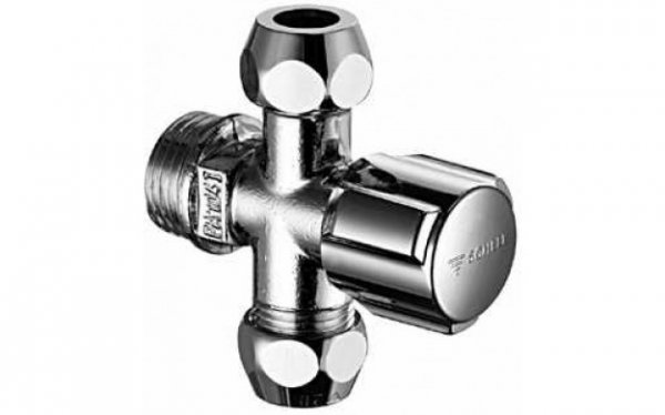

Water
SCHE COMF HKSTOPK 15X10MM KNEL
Artikelcode leverancier: 050400699
GROH THERM MICRO AANSLUITSET
Artikelcode leverancier: 47533000
je hebt hoekstopkraantjes en een t stuk waar je beide kranen op aan kan sluiten.

Ik heb gisteren besteld 2 x een '15mm knel haaks kogelstop met hendeltje' om inderdaad lokaal te kunnen afsluiten en meteen de leidingen naar boven te brengen, richting de slangen. En op die manier blijf ik ook binnen de 10cm afstand tot de muur (wastafel lades).
Daarop kan ik dan een 15x15x15mm t-stuk zetten met daarop 2 x 15mm knel naar 3/8bu verloop. En dat twee keer.
Dan heb ik ook geen teflon nodig, alleen een goede ijzerzaag en 15mm koperbuis.
E.e.a. blijft krap, de afvoer moet er ook nog Tussendoor. Maar dat moet gaan lukken.
Dit is het geworden. Dankzij jullie hulp. Merci! :)

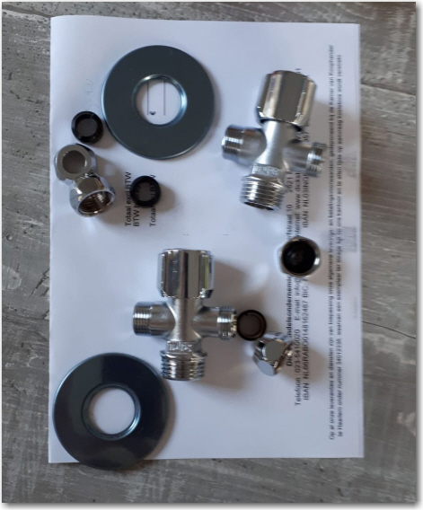

Ja dat klopt, maar niet degene die op de foto in het bericht staat. Kun je me aangeven waar je die hebt gevonden met Google of weet je waar die te koop is?
Ik vind deze:
Wat is het verschil met de afbeelding hierboven? Behalve dat de wartels eraf gedraaid zijn (die gebruik je niet als je met 3/8 flex slangen werkt)
De kraantjes op de foto komen van een winkel in Haarlem. Of ze deze ook leveren via de webshop weet ik niet, deze zijn gewoon afgehaald 'aan de balie'.
