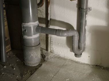

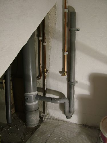

Het heeft even op zich laten wachten maar hier dan toch wat foto's van het eindresultaat.
Na het gat te hebben geboord en alles met thinner te hebben gereinigd het zadelstuk gelijmd en met tieraps vastgezet.
Na een uurtje de sifon gevuld met water ( vanwege de stank ) en jawel; LEK !!!!
Toen maar superafdichtingskit gehaald ( volgens de speciaalzaak het beste wat er te krijgen is, en zowaar hij is dicht.
