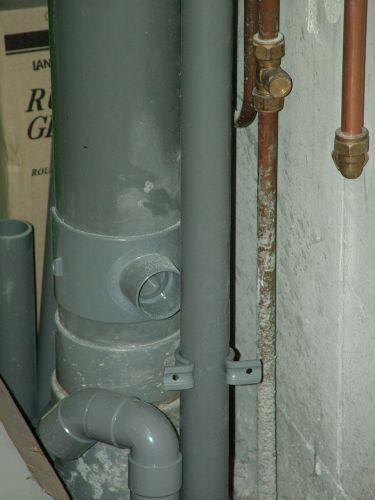

Door een ruimte waar een wasmaschine geplaatst gaat worden loopt een 110mm pvc leiding welke vanaf de 1e verdieping door de vloer van de beganegrond naar de kruipruimte loopt.
Ik wil hier een afvoeraansluiting voor de wasmachine op aansluiten.
Als ik hierin een gat rond 40mm boor kan ik dan dmv een zadelstuk hierop de afvoer ( incl sifon) monteren of mag/kan dit niet op een leiding 110 mm welke verticaal loopt.
In de kruipruimte is de daar horizontaal lopende 110mm slecht bereikbaar en ik wil liever geen gat in de vloer gaan boren.

Om leegtrekken van de sifons (stroomopwaarts) te voorkomen wordt aangeraden met een PVC-110 tussenstuk met 40 mm aftakking onder 45-graden te werken. Daardoor kan lucht in de horizontale leiding toestromen.
Maar ik zou, als de standleiding al geplaatst is, gewoon zo'n zadelstuk erop lijmen.

Ja, maar je zou wel gek zijn om dat te doen; is een behoorlijke klus met kans op lekkages e.d. Gewoon zo'n zadel erop plakken en evt. een beluchter bij de wasmachinesifon (eerst zonder proberen; ik verwacht geen enkel probleem).
Fiesiekus
Het is dus goed zoals je 't voorstelt: 90 graden op de standleiding; met 45 graden zorgt juist voor onderdruk!!!!

Op een standleiding zou ik geen zadelstuk toepassen. Hier zou ik een T-stuk 90 graden 110-40-110 mof/spie gebruiken in combinatie met een schuifmof 110. Schuifmof na terugschuiven wel even lijmen. Werkt het beste. Heeft Jan volgens mij ook al aangegeven.

Om het geheel wat meer kleur te geven hierbij 2 afbeeldingen van de huidige situatie.
Fiesiekus
Gat boren, ontvetten en opruwen, zadel lijmen, laten drogen en die sifon aansluiten. Hoppa, aan de slag.
