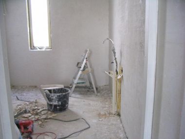

Hoi!
Ik heb helaas enkel in mn badkamer/keuken een afvoer .... ik moet mijn wasmachine daarom in de badkamer kwijt waardoor er geen bad in kan :(
In de keuken kan ik hem sowieso niet kwijt, ik wil hem eigenlijk uit mn badkamer alleen ik heb in een andere kamer geen afvoer, volgens mij heb ik dan geen optie maar ik ben geen kenner.
Zijn er meer mensen die met dit probleem hebben gestoeid en opgelost?

Iets meer info zou wel prettig zijn, b.v. de plaats waar de dichtsbijzijnde afvoer zich bevindt of een tekening of foto.

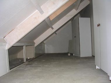

Heb je een zolder waar ie kan staan?

Ik heb een maisonnete woning, 2 etages.
De boven etage heeft een afvoer voor de badkamer, dat is de enige afvoer helaas. Ik vermoed dat het helaas niet anders is, want anders zou heel de vloer open gemaakt moeten worden. Er zal een 15 meter overbrugd moeten worden.
Tekening heb ik helaas niet fotos wel!
daar is er plaats voor de wasmachine.
de afvoer

Er zit geen verwarmingsketel op de zolder waar een afvoer bij zit?

Helaas dat is mn slaapkamer :( Ik heb stadsverwarming dus geen ketel.

Zit er ook geen riool ontluchtingspijp op zolder. Onder bepaalde voorwaarden kunt u hier ook gebruik van maken als afvoer.
