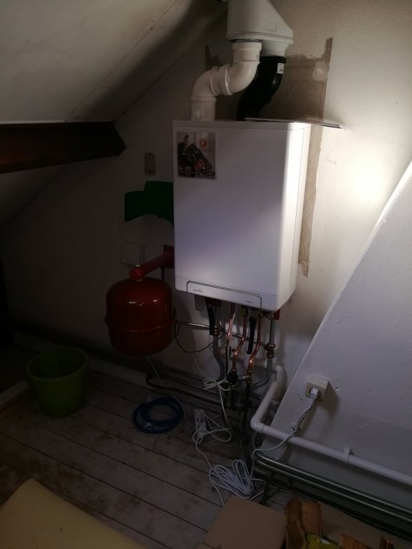

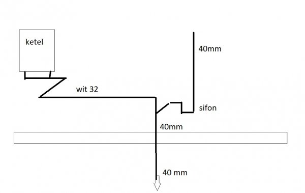

wie kan mij opweg helpen met aan tegeven hoe ik hem op de witte afvoer aansluit
Henk253
Wil niet daarop als wasmachine spoelt dan stroomt bij ketel over.
Kan evt wel lager mits leiding minimaal 40 mm is.
Waar loopt deze leiding naar toe?
Fam Weggeman
Deze leiding gaat naar beneden door mijn huis
Henk253
Mits deze maar minimaal 40 is, als hij net boven de vloer uitkomt daar een y-stuk 40mm plaatsen in de condensafvoer en dan daar de wasmachine afvoer op zetten.
Fam Weggeman
Ik wil de wasmachine terhoogte van de groene emmer (onder het dakraam.
Super dat u het zo goed uittekend
Henk253
Dat wil niet of je moet een complete leiding 40mm daar naar toe trekken beter aan andere kant zodat direct naar beneden kan stromen.
In uw geval zou ik het expansievat een eindje naar links verplaatsen zodat de wasmachine meer naar rechts kan.
Misschien zijn de balken te licht en moet er een dikke plaat op geschroefd worden om "wandelen" van de machine tegen te gaan.

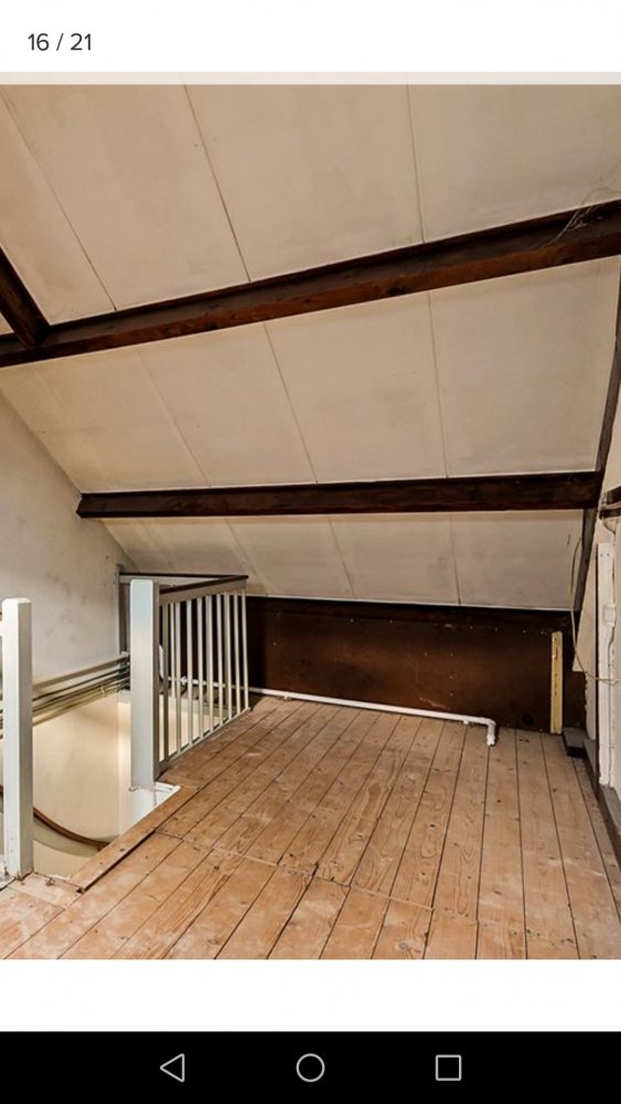

Fam Weggeman
Hier foto van de andere kant van de zolder
U blijft het eventuele probleem met de balken daar ook tegenkomen.

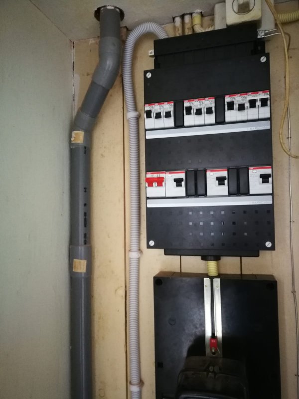

Dit is wel een hele lange dunne leiding waar loopt die leiding langs naar beneden en waar zit deze op aangesloten?
Fam Weggeman
Hij loopt helemaal door naar beneden. Eerst naar badkamer beneden. Dan naar beneden naar de meterkast de grond in
Fam Weggeman
En via regenpijp dakgoot?
Rola
Dat vriest dicht in de winter als het eens echt zou vriezen.
Henk253
Dat mag ook niet ivm met vorst bevriest de afvoer en dan heb je ook problemen.
Lees ook deze topic hebben ze ook over klik hier op
welke maat heeft ie in meter kast nog steeds 32mm?
Beste is gewoon vanonder naar boven met een 40mm buis.
