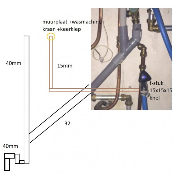

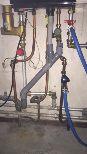

M Mireille213 17 jan 2020 #1 Kan ik mijn wasmachine hierop aansluiten en hoe doe ik dat? Er komt een geaard stopcontact te zitten. Hoe nu verder met water en afvoer?

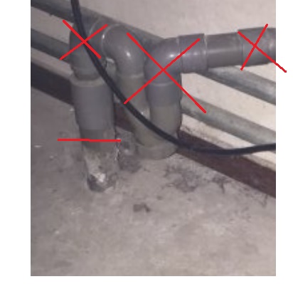

Henk253 Specialisme badkamers en sanitair 17 jan 2020 #2 Dat kan zo niet op die dunne leiding je moet een nieuwe 40mm sifon plaatsen zie tekeningen.
