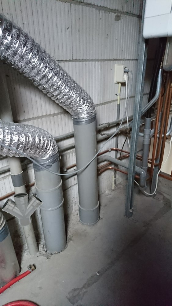

Graag wil ik op mijn zolder een wasmachine aansluiting maken, kraantje van de CV ketel is er, ga ervan uit dat ik die gewoon kan gebruiken voor mn wasmachine?
Tweede is de afvoer natuurlijk, die is er niet, maar wel van de CV ketel. Ik had gedacht aan een T splitsing plaatsen bij de afvoer van de CV ketel, zodat de wasmachine er ook gebruik van kan maken. Maar ben niet geheel thuis op dit gebied. Dus graag even advies, hoe en wat ik het beste kan doen?

Maar, is het mogelijk om ook zoiets te plaatsen? Zie foto als bijlage...
Mag ik vragen waarom zo`n x stuk want die krijg je er niet tussen ivm de dikke buizen er naast een t-stuk wil wel dan kan je met een bochtje zo achter die leidingen langs.
en als er achterlangs geen ruimte is kan je er voor kiezen om voor de buizen langs te gaan.

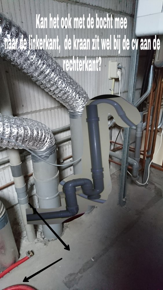

Even een vraag, heb de leiding even op de foto geschetst of geplakt zoals ik het in me hoofd heb, klopt het?
T stuk (50mm? met daarna de verlenging en met sifon etc naar mininaal 80cm hoogte en klaar.
Maar ik wil de wasmachine naar links plaatsen, dan moet ik zo een bocht maken bij de t stuk, en ja hoe minder bochten hoe beter dus vandaar de vraag met de tekening of ik correct zit en wat er anders kan?

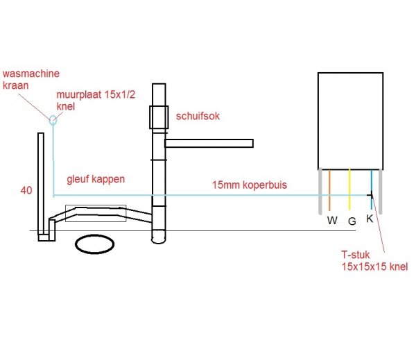

Heb even een situatie tekening gemaakt hoe het gemaakt kan worden
als je achter die dikke pij een gleuf maakt zodat je 40mm buis er achter langs kan gemaakt worden.
Dan kan je dat gewoon met 45 graden of 30 graden doen of buis even warm maken zodat deze achterlangs kan.
even een T-stuk in de waterleiding plaatsen en een nieuwe leiding overzij trekken waar je je wasmachine wilt plaatsen.
Super overzichtelijke tekening, top Henk. Daar heb ik wat aan. Wordt in het weekend even klussen.
