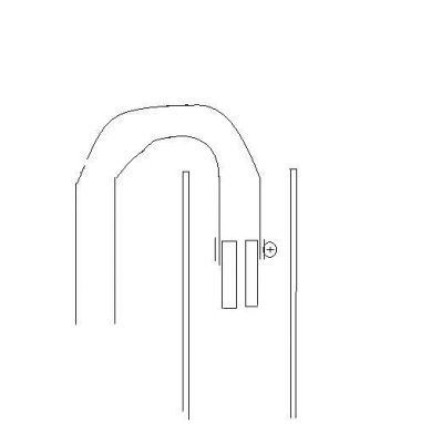

Ik woon in appartement op derde verdieping. Ik heb een wasmachineaansluiting, maar mijn huisbaas (woont op begane grond) geeft aan dat bij hem de wasbak overstroomt als er een wasmachine wordt aangesloten. Een reparatie van de afvoer wordt lastig omdat de leidingen zijn weggewerkt in de muur. Is er een mogelijkheid om het water van de wasmachine langzamer te laten afvoeren?
Alvast heel erg bedankt voor reacties!
Dat gebeurt soms, en dan laat hij het schoonmaken, maar volgens mij is het structurele probleem dat er te veel bochten in de afvoer zitten..
Niet dat ik weet, of je moet het eerst op vangen in een grote bak en dan vervolgens met een klein pompje weg laten pompen
of handmatig
Maar is er nergens anders een mogelijkheid voor aan sluiten van wasmachine
Er zal best wel iets zijn. De netste oplossing is de pomp langzamer laten draaien.
Je zou eens kunnen expirimenteren door in het einde van de afvoerslang een stop met een kleiner gat te monteren.
Als dit niet werkt zal er wel worden gereageerd. :wink:
