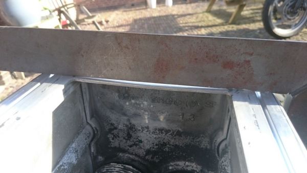

Mijn ouders hebben een Nefit Topline Aquapower plus 25 kw hangen. Deze ketel is geplaatst in 2008 en is eigenlijk altijd probleemloos geweest. Wel is door Nefit in het begin een gemodificeerde brander geplaatst als ik me niet vergis.

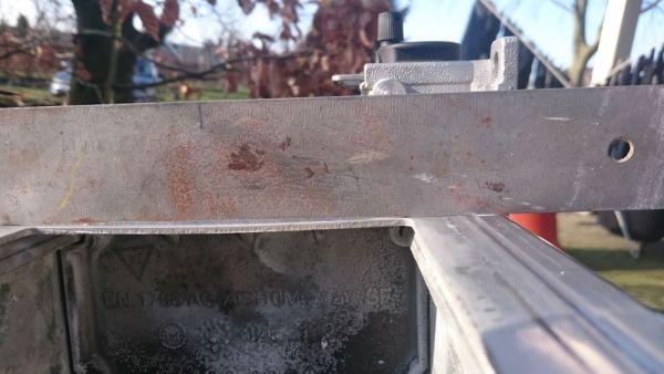

Ketel geeft nu af en toe storing 6a. Ionisatiepen en afstelling zijn in orde. Ik heb nu de wisselaar eens gedemonteerd en het lijkt erop dat deze aan beide korte zijden krom is getrokken, waardoor de branderpakking niet goed meer afdicht. Ik zie aan de rechter onderzijde van het branderhuis ook een verkleuring op het aluminium.
Zit ik op het juiste spoor?
Nee, die moet er dus alsnog in begrijp ik. Maar dat heeft natuurlijk alleen zin als de warmtewisselaar nog bruikbaar is.
Als is de afwijking niet heel groot en is de boel wellicht weer dicht met een nieuwe gas/lucht verdeelplaat.
Ja, zit 15 jaar garantie op deze wisselaar. Moet ik alleen wel zeker weten dat de wisselaar echt stuk is voordat ik m'n leverancier daarvoor inschakel.
Helemaal goed is het natuurlijk niet. De pakking is relatief dun en kan dus niet heel veel opvangen. Komt bij dat het ook zo ontworpen is dat e.e.a. strak moet aansluiten.

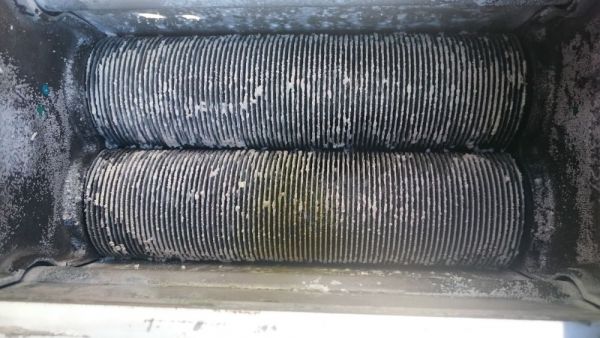

Wisselaar vervuild overigens net zo erg als een wisselaar van een Ecomline. Dat zou volgens mij ook niet moeten.
Ik heb een ecomline hangen waarvan de warmtewisselaar er nog als nieuw uit ziet, bij de buren idem.
Toch een kwestie van onderhoud ?
Kan maar de topline heeft een speciale coating. Zou eigenlijk niet moeten mogen kunnen. Uhm Uhm.
Ja precies, de ecomline moet je bijhouden dan is er niets aan de hand. Nefit beweerde destijds alleen dat de Topline op dit punt beter zou presteren.
Sterker nog, de installatie instructie vermeld dat onderhoud aan de wisselaar onder normale omstandigheden niet nodig is. Dan verwacht je dus niet dit:
Het is nu niet zo dat deze ketel extreem belast wordt of zo. Er hangt ook een nette, goed doorgerekende installatie achter. Echt overtuigd van de kwaliteit van de wisselaar ben ik dus niet.
Die wisselaar is krom en moet vervangen worden. Nefit kan dit voor u doen. Mits door u installateur ingeschakeld.
Overigens is die wisselaar waarschijnlijk niet het probleem van uw 6A storing.
Dan ga ik m'n leverancier maar eens bellen, kan hij dit verder regelen met Nefit.
Ben me er overigens van bewust dat de 6a storing een andere oorzaak kan hebben. Maar dat moet maar worden opgelost als er een nieuwe wisselaar in zit.
De gelige vlek die je ziet in het midden van de wisselaar heeft er overigens niets mee te maken.
Volgens mij lekt de ketel rookgassen aan de meest kromme zijde van de wisselaar. Het branderhuis heeft een verkleuring die daar op wijst en ook de pakking lijkt licht aangetast door rookgassen.
Mijn vermoeden is dat er af en toe dus rookgas wordt aangezogen door de ventilator en dit de 6a storing veroorzaakt.

De warmtewisselaar is vandaag door Nefit vervangen onder garantie.
De 6a storing heeft zich verder al een week of zes niet meer voorgedaan, dus ik ga ervan uit dat de ketel weer in orde is.
Al met al netjes opgelost door Nefit.
