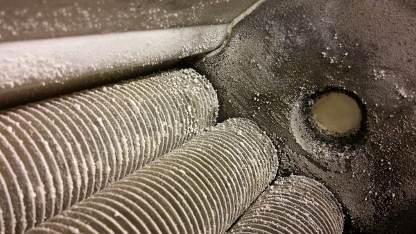

Sinds een maand of 3 moet ik om de paar weken het water in het CV circuit bijvullen van net onder de 1.0 bar naar 1.8...2.0 bar.
Het gaat om een Nefit Ecomline Excellent hrc30 cw5 (2003).
-Expansievat lijkt goed (duidelijke dof bovenzijde, hol onderzijde)
-De overstort is droog (emmer onder gezet, geen water)
-Geen lekkages in het gehele CV circuit voor zover ik kan vaststellen.
-De ketel heeft op 5 oktober 2015 de onderhoudsbeurt gehad van de installateur; de monteur heeft deze nagekeken en de warmtewisselaar is van binnen met de stofzuiger schoongemaakt.

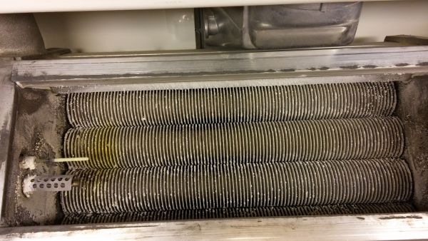

Dus verder gezocht en de ketel maar bekeken.
Het viel me op dat het kijkglas helemaal onder de aanslag zat.
Warmtewisselaar opengemaakt en wat blijkt: 3 maanden later zit de warmtewisselaar van binnen helemaal onder de kalkaanslag.
Lekt de warmtewisselaar?

Btw dat is geen kalk maar aanslag, beste te verwijderen met een uienkam.
Daarna wisselaar inspuiten met protector. En
10 min op vollast laten branden.

De aanslag in je ketel zou ik me geen zorgen om maken. Dit is niet erg vervuild.
