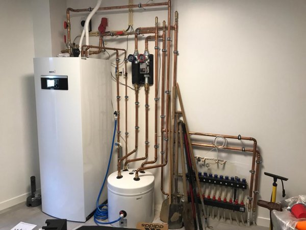

De warmtepomp is een Nefit Enviline SPLIT 9.0 T-S Tower. Er zit een buffervat van 50 liter bij.

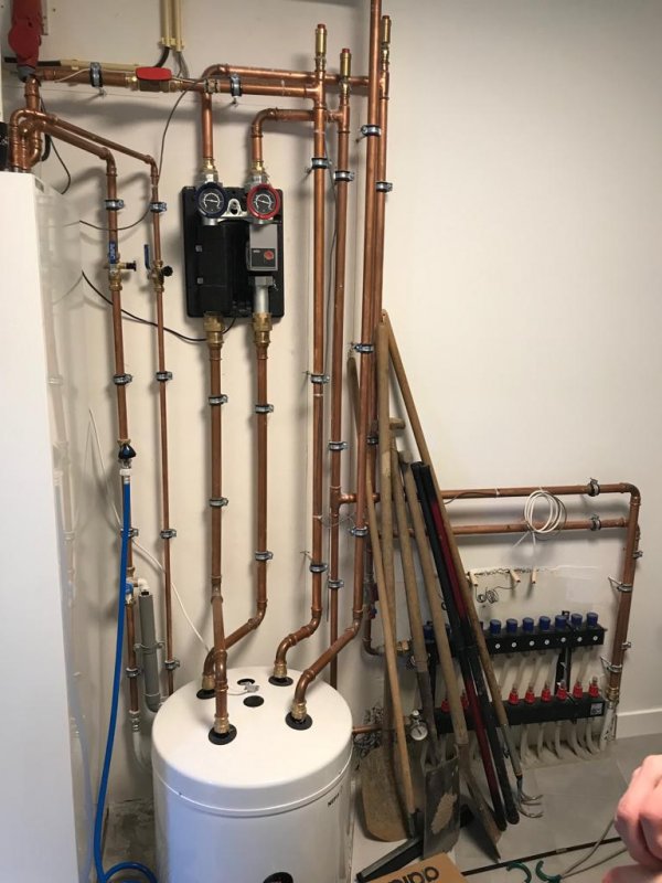

het wordt niet warmer dan 17,5 graden in huis. De thermostaat staat op 20, maar hoger dan 18 graden krijg ik het niet in huis. Ik ben eerst zelf op onderzoek uit gegaan en het volgende valt me op:

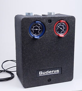

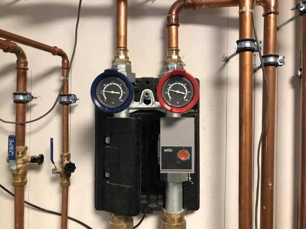

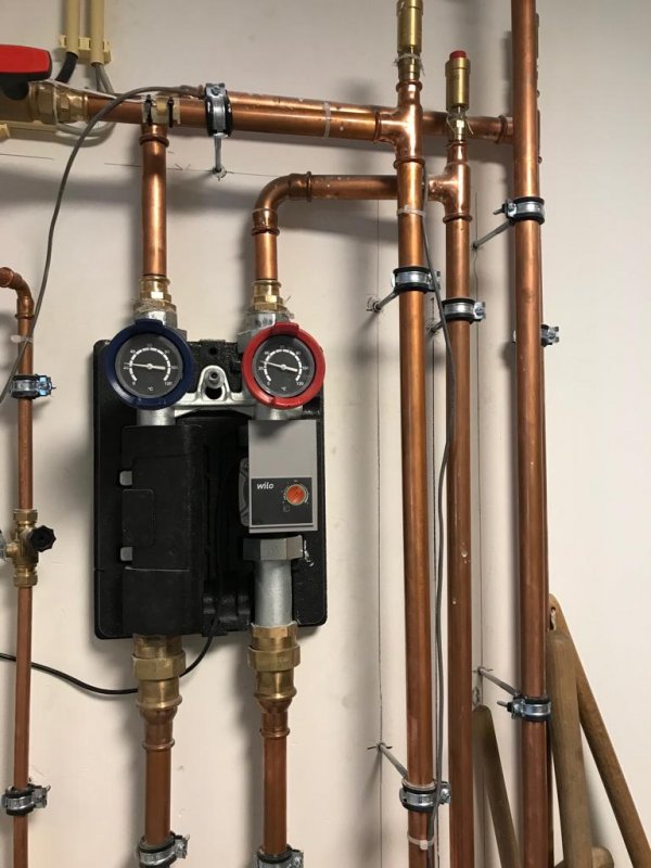

- De aanvoer van de binnenunit naar het Buffervat wordt wel warm. Vervolgens gaat er ook een leiding van het buffervat naar een Buderus meter (met 2 meters voor de aanvoer en retour temp) zie:

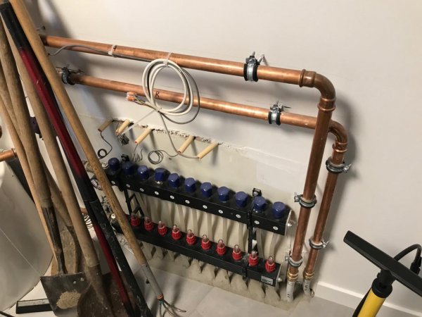

Vanaf deze 'Buderus' gaat er een leiding naar de verdeler van de vloerverwarming.
Echter, de temperatuur vanaf het buffervat komt niet boven de 25 graden uit. De vloer wordt dus niet warm.
De enige logische verklaring die ik kan bedenken is dat er warm water het buffervat in gaat, zijn warmte afgeeft aan het water van het vat, en vervolgens afgekoeld het vat verlaat de verdeler van de vloerverwarming in.
Alleen zou je zeggen, dat het vat na een week toch wel opgewarmd moet zijn? Waardoor het inkomende water ook het vat warm kan verlaten?

Alleen lost dit het probleem van het buffervat niet op. Er gaat warm water in (zon 45 graden), maar er komt alleen maar koud water uit. Het buffervat wordt niet warm.
De aanvoer van de VW is 25 graden (dit komt dus uit het buffervat), de retour ook.
Dat lijkt echt wel een soort van mechanisch probleem.

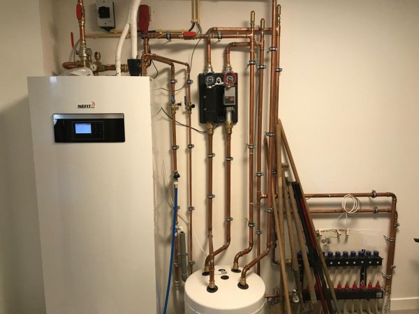

Plaats eens een foto van het geel en de aansluitingen op de buffer

Kunnen jullie me uitleggen hoe zo'n buffervat werkt? Klopt het dat deze gevuld wordt met water en dat het water dan de spiraal warm houdt?
Waar is dat BUDERUS meetinstrument voor? Puur weergave van aanvoer en retour temperatuur?
Marcn88
Die buderus meters is waarsxhijnlijk een mengset waarin aanvoer en retourwater word gemengd, deze instelling dient aangepast te worden zodat er een hogere watertemperatuur naar de vvw gaat.

Ik ben inmiddels wat wijzer en heb wat fotos gemaakt. Eerst wat informatie.

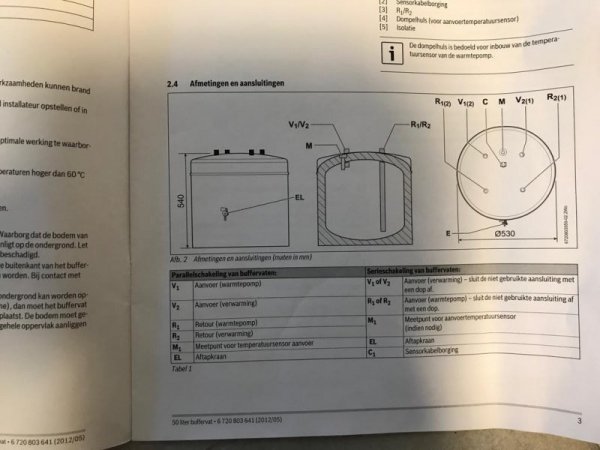

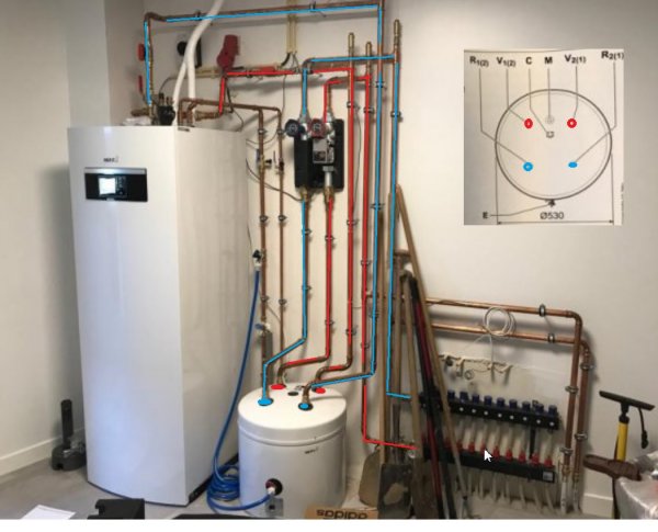

Hier onder wat foto's. Ik heb de handleiding van het buffervat gecheckt en ik zie dat de aansluitingen van de retouren en aanvoeren zijn omgewisseld. De warmtepomp aanvoer zit op V2(1) maar in de handleiding hoort deze op V1(2) te zitten. Zelfde geldt voor de retour.
Klopt dit? Of suggereert (1) en (2) dat je deze kunt omdraaien, afhankelijk van de plaatsing van de warmtepomp unit?
ps: die BUDERUS unit is de VW pomp.

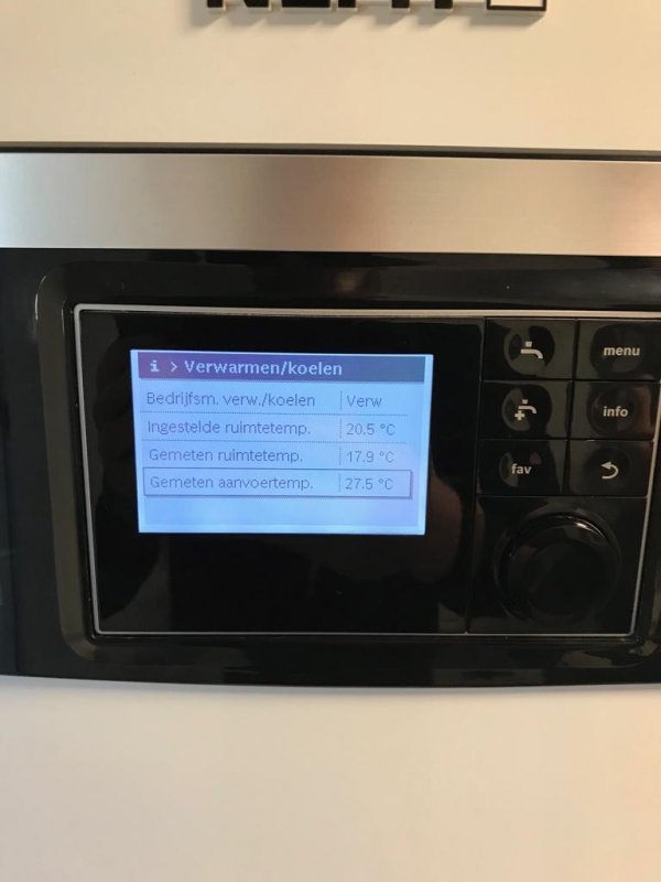

EDIT: het begint heel iets langzaam warm te worden (nu 19,2 graden in huis) en de aanvoer temp is 28,2 graden.
Maar daarvoor heb ik wel de thermostaat op 26 staan.

Waar wordt eigenlijk te aanvoer temperatuur gemengd? Is dat in de pomp zelf? Of in de verdeler van de vloerverwarming?
De loodgieter
Die behoord in het vat gemengd te worden.
In de huidige situatie draait de transportpomp niet (Lichtje op pomp brand niet) dus is er geen verplaatsing van water uit het vat de installatie in.
Tevens zitten de aanvoer en de retour vanuit de warmtepomp niet op de voorgeschreven aansluiting op het buffervat.

Er lijkt nog iets van een zoneregeling te zijn voorzien. Moet de aansturing van de pomp hier misschien vanuit komen? (En draait de pomp daarom nu dus niet..)

De pomp draait wel. Het groene lampje is bijna niet zichtbaar maar hij doet het wel.

Verder kan de interne pomp van de warmtepomp misschien harder ing3steld worden? En warmtepomp werk met vrij kleine delta t. Meestal maximaal 6 graden.
RTJC
Wat houdt dit precies in? Verschil tussen aanvoer en afvoer?
Ingmar89
Juist.
Als die nu 25 graden retour is en 45 aanvoer, dat verschil is te groot voor een warmtepomp.
Henk253
Zelf ben ik niet zo van deze nieuwe techniek ben ik te lang uit het vak.
Maar dacht maak ff een schets voor het idee van verkeerd op de boiler.
Ingmar89
Als aanvoer en retour maar klopt ivm stijgbuizen. Zit dus wel goed zoals het nu is.

Gelukkig, de Nefit monteur is geweest. Er was toch flink wat mis.
- Er was een sensor niet goed aangesloten en geheel niet.
Daarnaast waren stooklijnen, voetpunt en eindpunt veel te ruim ingesteld.
Ook staan alle flowmeters maximaal open, draait de pomp van de vloerverwarming maximaal, waardoor de warmte van de vloer niet efficient wordt afgegeven.
Tijd voor de installateur om de installatie verder in te regelen.......
