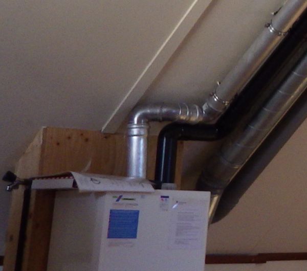

Nieuw huis gekocht, de rookgasafvoer van de ketel en daarbij horende bochtenwerk bestaat uit aluminium pijpen (komo-logo aanwezig) in elkaar gedrukt met rubber ringen. Je kunt het gemakkelijk bewegen en uit elkaar trekken, ook lijkt de buis meteen boven de ketel onder spanning te staan. Op het dak staat een aluminium lichtgewicht schoorsteen waarin ook MV en riool samenkomen.
Nu lees je in de media en op het nieuws dat er meer aansluitingen niet als wel deugen in Nederland, met kans op vrijkomende koolmonoxide. Materialen in de handel varieren van kunststof tot RVS tot dikwandig aluminium. Wat is de aangewezen manier in bovenstaande situatie en hoe realiseer je goede verbindingen?

Waarschijnlijk zijn de lipringen versleten

Er zitten idd rubber ringen in, die zijn los verkrijgbaar 80 mm

Maar dan nog, is het niet zo dat ook met nieuwe ringen het geheel toch nog gemakkelijk uit elkaar te wringen is (houtje-touwtje)?
Ingmar89
Als je het niet uit elkaar kan krijgen, hoe zou je het dan in elkaar moeten krijgen?
Uiteraard moeten de lippenringen wel gas en waterdicht zijn.
Als ik dit zo zie, dan ziet het er op zich netjes uit.

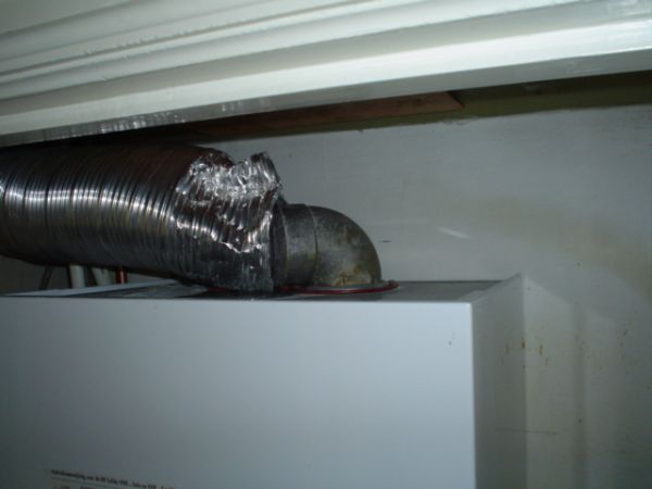

Lange buis omhoog is ook netjes gebeugeld. Misschien had er een extra beugeltje vlak boven de ketel kunnen zitten.
Als ik denk aan koolstofmonoxide ongelukken dan denk ik in de eerste plaats aan slecht onderhouden cv ketels(want goed afgestelde ketels produceren geen koolmonoxide) en verder aan veeeeel slechter leidingwerk dat dan van jou.
