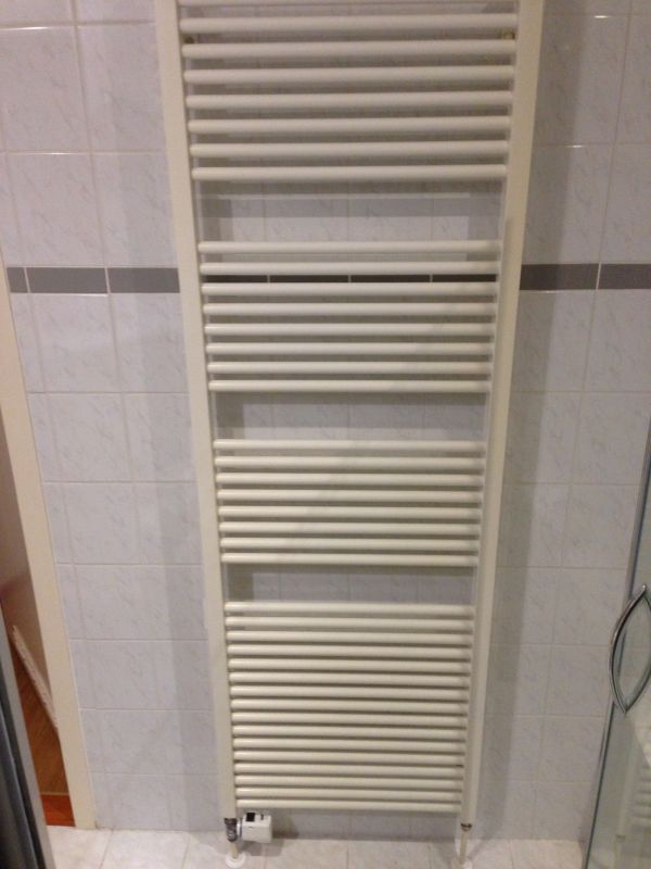

Wanneer gebruik je een afsluiter met verkleinde doorlaat?
Er zijn radiatorkranen van het merk D***oss in twee uitvoeringen:
RA-N
Standaard doorlaat voorinstelbaar
of
RA-UN
Verkleinde doorlaat voorinstelbaar
In welk geval moet ik een verkleinde doorlaat monteren? Ik heb een badkamerradiator met mijns inziens te grote capaciteit en de thermostatische kraan moet vervangen worden.
Dat heeft te maken met de hoeveelheid energie die toegevoerd moet worden.
De UN heeft een kleinere maximale capacteit dan de N.(ca 40% kleiner)
Over de hele range van instellingen kan je de N niet kleiner instellen dan waar de UN begint.
Hoeveel water moet er door de radiator om de maximale capaciteit te kunnen halen en bij welke drukval zal dat zo zijn?
Vandaar dat er transmissie berekeningen worden gemaakt waar al deze getallen dan uit komen rollen uiteindelijk.
Ik zou gaan voor de standaart Danfoss RA-N meestal voldoet dat aan de in te stellen capaciteit.
Vr Gr en succes ermee
Dank je, ik vroeg het vooral omdat ik de afsluiter bijna helemaal dicht moet zetten om een Delta T van 10 graden te krijgen (er zit geen voetventiel op). En dan suist de kraan behoorlijk.
De buizen zijn 15mm, klopt het dat er dan altijd een 1/2" aansluiting met de radiator bij hoort? Dus een RA-N 15 1/2"? Ik snap niet hoe ik die 1/2" kan controleren.
Normaal gebruik je de maat van de radiator aansluitingen. in woningbouw is dat tegenwoordig eigenlijk altijd 1/2. sommige hele oude radiatoren kleiner of groter.
grote weerstand gebruik je soms wel eens bij een 400x400 radiator in de wc ofzo.
Voor wat betreft je sissen, op welke stand staat je pomp te draaien?
Mijn radiator is 1.75m bij 60cm voor een badkamer van nog geen 2 bij 3 meter. Er zit nu een electronische thermostaatknop op. Als die opengaat komt het water met 58 graden binnen en met 52 graden er weer uit.
Mijn cv-pomp staat op de laagste stand.

@Loodschieter: het gesis was direct afhankelijk hoe ver ik de kraan dichtdraaide, flink open = geen gesis.
Gezien de egale verwarming van de radiator lijkt de stijgbuis in ieder geval te werken.
@Bernhard: ik lees overal dat een Δt van 15-20 graden het beste is. Van de week had ik een inkomende temp in de badkamerradiator van 62 graden en 58 uitgaand. gelukkig hebben de andere radiatoren een Δt van 20 tot wel 30 graden, maar desondanks kwam het retourwater met 52 graden de ketel weer in. Op het randje voor goede condensatie, toch?
Dit is bij volledig geopende kraan en laagste pompstand. Ik moet dus een voorinstelbare thermostatische kraan monteren en hopelijk is die in staat de doorstroming voldoende dicht te knijpen voor een retourtemperatuur onder de 55 graden. Vandaar dat ik vroeg of ik een RA-UN met Verkleinde doorlaat moest installeren in plaats van normale doorlaat.
Als ik dit nu lees dat de andere radiatoren een delta T van 20°C / 30°C hebben, dan ben ik bang dat alle radiatoren te weinig water krijgen (te veel geknepen zijn).
Dat daardoor de badkamer radiator met een veel te hoge pompdruk het water naar binnen wordt gestuwd en daardoor het gesis ontstaat.
Met een kraan met een kleinere KV waarde zal dan nog steeds geluid worden geproduceerd, stromingsgeruis is niet zomaar weg te moffelen door water te af te knijpen.
Niet ondenkbaar zou het geluid zelfs toe kunnen nemen.
