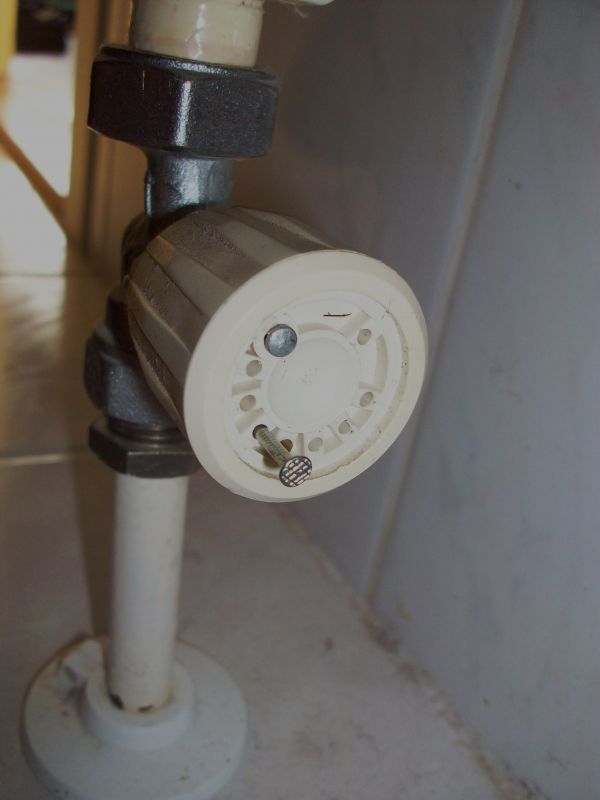

Ik kan niet op 90° aanvoeren, dan kom ik nooit op de HR-condesatietemperatuur van 55°. Ik voer 60° aan.
Tijdens het waterzijdig inregelen met alle ramen en deuren open in november heb ik een goede Δt bereikt van 15° gemiddeld, retourtemperatuur bij de ketel 45-47°. Bij de convectorput mag je uiteraard blij zijn als je 10° haalt.
Maar daarna ga je in de slaapkamers de kranen iets verder dicht draaien als je het daar maar 18° warm wilt hebben. Dus heb ik in de woonkamer en gang een Δt van 15-19° maar in de slaapkamers een grotere. We praten vandaag overigens over half oktober en niet januari als ze minder groot zijn.
Maar de kranen in de slaapkamers staan niet zover dicht dat ze gaan sissen.
Overigens speelt het Δt verhaal in het algemeen vrijwel alleen 's morgens bij het opstarten als de temp van 16° o.i.d. naar 21° moet en de cv langer dan een half uur staat te draaien. Als de cv voor bijwarmen een minuut of 3-4 aanslaat, moet het hete water de uitgang van de radiatoren nog bereiken als de cv-pomp afslaat (behalve in de badkamer).
Om terug te komen op de badkamerradiator (die volgens mij veel te groot is uitgevoerd), die gaat pas sissen als ik de kraan bijna helemaal dichtdraai omdat het anders in no time 26° is bij een Δt van slechts 4°. Ik heb al gemeten dat retourtemperatuur bij de ketel in zo'n geval flink kan teruglopen tot dicht bij de 55°.
Als ik hem nog een mm verder dichtdraai gaat hij harder sissen en nog een mm verder zit hij al helemaal dicht (thermostatisch voorbereide afsluiter met gewone draaiknop).
Als ik er straks een voorinstelbare thermostatische afsluiter met elektronische thermostaatknop op monteer, ben ik bang dat de voorinstelling niet genoeg kan 'knijpen'. Als dan de elektronische knop de kraan volledig openzet zal het water te warm weer de radiator verlaten.

Er zit nu een thermostatisch voorbereid ventiel met draaiknop op. Die heb ik door een pennetje in de draaiknop maximaal moeten begrenzen om de Δt een beetje acceptabel te houden. Zie foto.
Dan staat hij zover dicht dat hij al sist en één millimetertje verder draaien en hij zit helemaal dicht.
Deze kraan moet nu wegens lekkage vervangen worden door een voorinstelbaar thermostatisch voorbereid ventiel.
Ik ben bang dat de minimaal instelbare doorstroming van de nieuwe kraan te hoog is. Ben ik zo duidelijk?

Zet kamer en gang maar helemaal open, en opnieuw aan de slag met inregelen. Minimaal 1 radiator moet helemaal open staan. Dat de deltaT dan iets kleiner wordt, is niet interessant.

Normaal gesproken zet je alles helemaal open. De radiator met de grootste Delta t blijft helemaal open staan. De rest begin je te knijpen, totdat alles min of meer gelijk is.
Het is de gemiddelde temperatuur in een radiator die het afgegeven vermogen bepaald. Oftewel 60-40 geeft een gelijk vermogen aan 55-45.
Het is dus zo dat als je Delta t kleiner wordt, ook je aanvoertemp omlaag kan.
