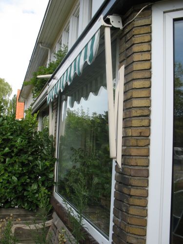

Probeer die proef eens met het water op de rand van de zonnewering.
Die rand vangt mijn inziens water op tijdens het regenen en voert het af via de arm die aan je muur bevestigd is.
Als dit zo is is dat je probleem met het vocht.
Als ik dit plaatje zie zit er een overstekende rand waar regenwater tussen kan lopen. Als dit waterafloopt naar de arm van het scherm kan dit via de arm de muur bereiken waardoor deze kletsnat wordt.
Of dit zo is zou je eens moeten bekijken. Met een emmertje water water tussen de overstek en deze rand te gieten je kan dan waarnemen wat er dan gebeurt.
Het scherm sluit niet geheel aan zoals te zien is. Als dit op te lossen is heeft de regen weinig kans om tussen het scherm te komen en is het mijn inziens ook verholpen.
Het vochtprobleem houdt hoger dan de bevestiging van de arm op. Vandaar mijn vermoeden.

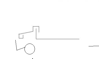

Ik heb het geprobeerd te tekenen naar voorbeeld van WGB.
Ondanks dat het zinken deel 1 geheel is kun je zien op de eerder geplaatste foto dat er over het gehele scherm een goot onstaat.
Regen komt op het zinken deel en druppelt over het gehele deel je zonnenscherm in. Van daar uit zal het langs het scherm weglopen. Naar mijn vermoeden langs de draagarm. Eenmaal onderaan loopt dit vocht langs je muur op. De muur neemt dit vocht op en de muur zal verzadigen met vocht.
De rand van het zonnenscherm zal geheel onder de zinken overstek uit moeten komen zodat het water niet meer in het zonnenscherm terecht komt.

Daar zit wel wat in Kacheltje. Als de dakranden breed zijn zeg ik altijd je hebt een dakje op een dak. Kan behoorlijk wat water vanaf komen.
Het zonnescherm bij de buren sluit ook een stuk beter. :wink:
