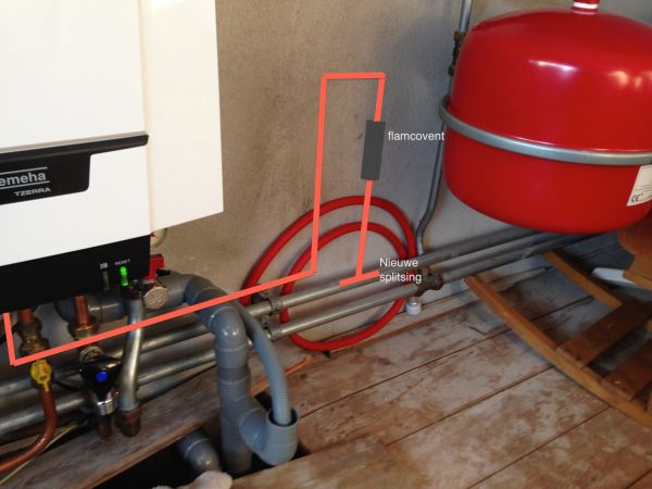

Ik heb nu een Flamcovent Clean Smart (22mm) knel in huis gehaald.
Volgens de handleiding moet deze geinstalleerd worden op op de aanvoer leiding en waar mogelijk voor de pomp. Nu is het bij mijn installatie ietwat een uitdaging.

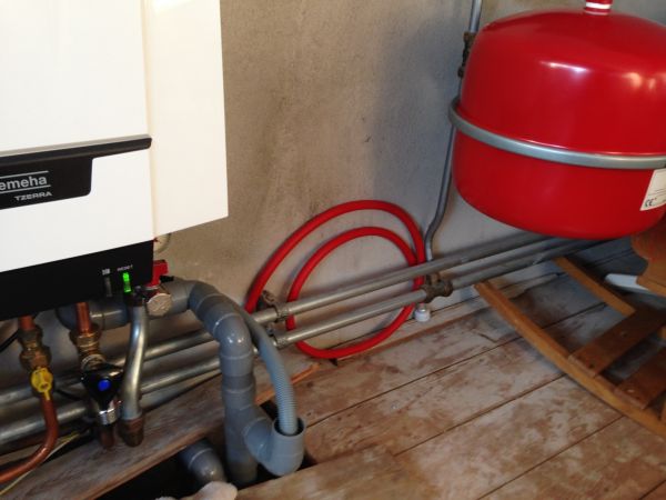

In de foto
zie de beperkt ruimte om deze direct onder de ketel te monteren. Links naast het gas is de aanvoer aanleiding.
Nu heb ik twee opties:
Optie 1
De flamcovent te installeren na de splitsing aan de kant van het expansievat.
Optie 2
De aanvoerleiding verwijderen, Deze te verlengen naar rechts. Flamcovent ertussen en weer terug naar de splitsing.
Of een nieuwe splitsing maken te laten uitkomen tussen de ketel en het exspansievat.
Wat vinden jullie?

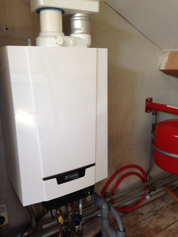

Plaats eens een foto van het geheel dus bovenzijde cv ketel ook.
de leidingen die links naast de ketel liggen lijken mij op te lopen als ik het goed zie.
de flamcovent werkt niet op die manier zoals jij hem ingetekend hebt, je hebt dan nog n luchtpot boven de flamco vent.
plaats gewoon r grote luchtpotten op de leiding naast de ketel, liefst zo hoog mogelijk plaats hier een paar automatische ontluchters.

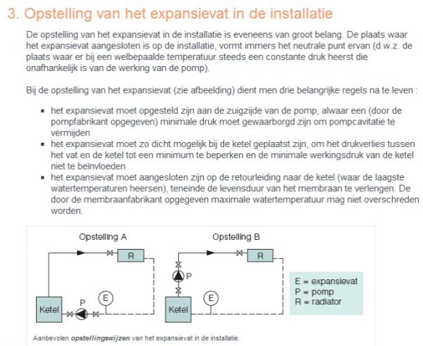

De aansluiting van het expansievat moet op de retourleiding direct onder de ketel. De aansluiting van de leidingen onder de ketel ziet er rommelig uit.
Een ketel moet op ooghoogte gemonteerd worden.
mvgr bernhard
Dit hangt al sinds jaar en dag zo. Daarbij heb ik niet eerder gezien dat de aansluiting voor het expansievat onder de ketel is gemonteerd. Zelf niet in het net opgeleverde nieuwbouw huis van mijn broer.
Wegens ruimte gebrek kan dit niet anders.
If I could, I would.
Een verkeerde aansluiting van het expansievat kan problemen geven met het ontluchten. Dat staat in alle technische handleidingen voor een CV-installatie.
De aansluiting van de ketel kan ook met de kleine ruimte veel beter. Mijn advies is om het bij een volgende ketel beter aan te sluiten. Ik zal een tekening maken.

En nog 1 voor de verduidelijking:
Als je naar de leidingen kijkt dan in de bovenste leiding de aanvoer leiding en de onderste de retour leiding.
De CV is geïnstalleerd door een installateur.
Het "lucht geluid" in de ketel is alleen te horen bij warm water. En ook niet direct. Pas na een seconde of 10. Daarbij heeft de ketel een tijd zonder dit euvel gewerkt. De ketel verliest ook geen druk.
Je zou verwachten dat de ontluchter van de ketel dit zou moeten afvangen, maar helaas.
Dus ik zou heel graag weten waar de beste plek voor de ontluchter.
En wat is jullie idee over het gebruik van bochten. Ik denk, als je kunt buigen, liever buigen. Maar met bochten werken gaat makkelijker.

Bernard, voor zover ik kan zien is dit niet veel anders dan mijn opstelling.
- Expansievat is aan de retour leiding aangesloten
- Wat is dichtbij <1m?
Er mag geen een andere aftakking tussen het vat en de ketel zitten. De aansluiting van het vat moet in het laatste stuk retourleiding naar de ketel zitten. mvgr bernhard
