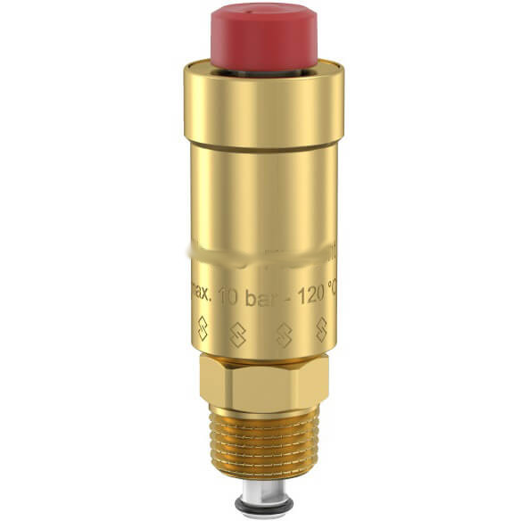

In de titel van het onderwerp heb je het over een automatische ontluchter.
Da's iets als dit
en moet, zoals m'n voorganger omschrijft, op een hoog punt net als een handmatige ontluchter. Het ding moet vertikaal staan.

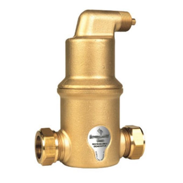

In de eerste regel van je vraag heb je het over een luchtafscheider
Da's iets als dit
en dit moet worden geplaatst waar het water het heetst is, dus op de uitgaande kant van de CV ketel. Het CV water stroomt door dit ding heen en het haalt er zoveel mogelijk lucht uit.
Dit is een type voor horizontale leidingen, er is dan ook een keuze voor een luchtafscheider voor vertikale leidingen. Ik heb in de plaatjes de merken weggehaald. Er zijn ook typen waarbij je het 'huis' kunt draaien.
Ik heb de luchtafscheider en je kunt inderdaad het huis draaien. En mijn excuses voor de verwarring. Wist eerst niet of er verschil was....
