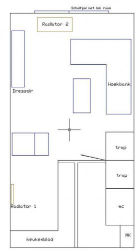

Sinds het kouder is geworden ervaar ik in mijn woonkamer een vreemde tocht. Ik woon sinds 6 weken in dit huis.
Als ik in de hoek van de hoekbank zit komt er een hele koude doorlopende tocht uit de richting van het trapgat. Deze is inmiddels voorzien van een zwaar gordijn onder aan de trap. Boven staat de verwarming voor de helft aan. De tocht bleef.
De kamerdeur, voordeur (bij MK) en keukenraam zijn tochtvrij gemaakt. Combinatie van tijdelijke handdoekrollen en tochtstrips.
Dat hielp niet.
De bank staat 1 meter van een schuifpui waar een lek dubbel raam inzit. Hier heb ik een dikke slaapzak voor gehangen maar de tocht verdwijnt niet.Hij komt dan ook uit de richting van het trapgat. Uiteraard staat er voor het bewegende deel van de schuifpui geen radiator. Onder het linkse vaste deel wel.
Beide ramen zijn voorzien van gordijnen. De bank heeft opstaande kussens van ca 80cm gemeten vanaf de grond. Koude lucht van het raam valt dus ook niet zomaar op de bank.
Toen dacht ik dat circulatie van de keukenradiator de boosdoener was. De warme lucht komt langs het plafond en valt tegen de muur achter de bank naar beneden. Echter als ik de radiator uitzet blijft de tocht.
De kamertemperatuur (warmer/kouder0 lijkt ook geen invloed te hebben.
Er is mechanische afzuiging maar die zit in de keuken en staat laag.
De muur links is een buitenmuur maar nauwelijks (0.5 graad) kouder.
De buren hebben dezelfde indeling beneden en geen tocht. Weliswaar natuurlijk geen buitenmuur.
De vloer is laminaat en is het plafond van de garage. Deze is 2 graden koeler dan de omgevingslucht. Daarnaast : koude lucht van de vloer kan niet naar de hoogte van de bank stijgen.
Heeft iemand nog een idee of tip om eens te proberen? Mijn ideeën zijn een beetje op.....

Zet waxine lichtjes op verschillende plaatsen op de vloer, dan kunt u zien waar de tocht vandaan komt.
Zou ook kou val van je schuifpui kunnen zijn. Dat lijkt net tocht. Maar net wat Jan zegt zet was waxine lichtjes neer en kijk waar de vlam heen waait.
In je tekening staat schuifpui met lek raam.
Hoe lek is lek?
Alleen condens? Of kiert het daar?

Standby : Koudeval kan maar het komt van de verkeerde kant. De tocht komt echt van de trapkant.
GDelea : Deze trap is helemaal open. Onder aan de trap hangt wel een gordijn. Dit gordijn is een verduisteringsgordijn omdat ik het er in eerste instantie heb gehangen om de warmte beneden te houden. Was een tip van de winkel om dan zo'n gordijn te maken ivm de metaalachtige folie die er in zit.
Frank : Het glas heeft condensvorming tussen de twee platen. Voor zover ik kan voelen en meten (IR thermometer) geen kieren.
Ik heb op verschillende plaatsen waxinelichtjes gezet en de tocht bleek oa van de trap te komen. Misschien nu beter zichtbaar omdat het wat harder waait of de windrichting. Op de kamers boven staat overal verwarming aan.
Op de overloop zit een zolderluik en daar komt koude lucht langs.
Maar voor mijn gevoel te weinig om de tocht te veroorzaken en dan moet het toch ook nog langs het gordijn komen. Dat zou kunnen omdat de koude lucht zich op gaat hopen onderaan de trap tegen het gordijn en er af en toe 'langsglipt'.
Kan het een combinatie zijn van koudeval die botst met een beetje tocht van de andere kant?
Ook weer vreemd want de tocht zit ook zithoogte. Ik zou de botsing dan op de grond verwachten.....
We gaan verder speuren. Tips blijven uiteraard welkom
Door de open trap kan een soort van schoorsteeneffect ontstaan ., natuurlijke trek door drukverschil . dus luchtverplaatsing met evt tocht tot gevolg. persoonlijk zou ik dan eerder boven aan de trap proberen goed af te sluiten als beneden. dan heb je misschien minder temperatuur verschil en minder tocht.
Het schoorsteeneffect wordt toch voor een groot gedeelte tegen gegaan door het gordijn onder aan de trap?
Is een zwaar gordijn aan de bovenkant voldoende? Om nou voor de test alles dicht te timmeren is ook nogal wat.
Nee juist niet omdat je temperatuurverschil krijgt , wordt dit versterkt .je zou dat zelfde gordijn boven neer kunnen hangen .dan is het zo ie zo een stuk beter.
Een gordijn boven kan ik relatief makkelijk testen. Wel een paar tijdelijke ogen in het plafond boren/schroeven maar dat kan wel.

Ik ken dit tochtverschijnsel zeer goed uit eigen ervaring. In ons geval was dit de samenwerking van een zeer krachtige convectorbak voor een schuifpui in samenwerking met een open trapgat/overloop.
Het probleem definitief gekild met het verwijderen van de convectorbak, een radiator 50% van de cap. daar voor in de plaats en een ledenradiator 40 x 200 cm op de overloop langs het trapgat. Beneden nu geen koudeval, ik geen koude voeten en moeders reuzeblij met verwarming in haar schildershoek op de overloop. Omdat de tocht weg is kan thermostaat omlaag en geen toename van het gasverbruik.
Twee jaar later hebben we het nog wat verbeterd door vloerverwarming aan te laten leggen (infreezen), heerlijk :D

Kleine controle om dit te bevestigen of uit te sluiten is de convector tijdelijk af te dekken. Is de tocht dan weg dan kan de convector aangewezen worden.
Of de convector uit de gehele kamer lucht aantrekt hangt af van de plaatsing daarvan.
Ik zie ook een gang en voordeur aan de kant van het trappenhuis. Mogelijk kan daar ook tocht vandaan komen.
Voor alle duidelijkheid : de verwarming in de kamer is een normale radiator. Geen convectorput.
Ik heb beide radiatoren (in keuken en woonkamer) al uit gehad. Dat geeft geen verschil.
Mijn voordeur heb ik gisteren voorzien van nieuwe tochtstrips. Dat gaf in ieder geval een sterke verbetering in de temperatuur in de gang.
De brievenbus is voorzien van een borstel en klep. Om alles uit te sluiten zit er ook nog een handdoek in de brievenbus.
De kamerdeur is tijdelijk voorzien van handdoekrollen om tocht er onder door te voorkomen.
Geeft geen verschil.
Ik heb je tekening bekeken, maar heb je ook al eens getest met je afzuigkap?
Ik zag dat je een open keuken hebt, en soms zitten er geen terugslagkleppen in de
afzuigkappen, dan krijg je ook dit soort verschijnsellen.
Mijn afzuigkap is inderdaad iets wat ik nog niet bekeken heb. Ik voel er geen koude lucht uit komen en een waxinelichtje vertoont ook geen beweging. Toch een aandachtspuntje als het wat harder waait en de wind er op zit. De uitlaat zit aan de gevel.
