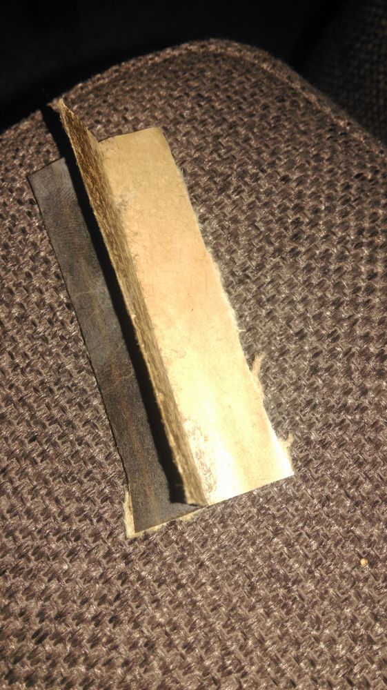

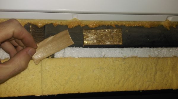

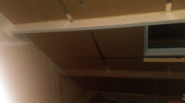

Beste klussers, voordat ik het folie en rachelwerk wil plaatsen zou ik graag nog wat advies willen.
Ik ben klaar met het isoleren van de zolder, nu alleen nog de dampdichte folie(Dit was het advies bij de zaak, heb ook al ALU op PIR zitten namelijk)dan het rachelwerk, en dan de gipsplaten.
Nu was de vraag of ik het zo goed heb gedaan, de opbouw van het dak is nu.
-dakpannen
-panlatten
-geperste (stro?) platen ingepakt met een soort papier/karton?, zit ook soort plastic in lijkt wel?! is dit dampopen??!
-2cm polystyreen plaat.
-6cm B-keus PIR plaat met alu bekleding(andersom)op beide kanten. naden afgeplakt.
Nu wil ik verder gaan met het rachelwerk, maar nu is de vraag dus. Kan ik eerst de dampdichte folie tegen de PIRplaten bevestigen en dan het rachelwerk of juist andersom? ivm evt vocht dat in het rachelwerk trekt?? vanuit de zolderkamer? een gedeelte van de gording blijft ook zichbaar, ivm ruimte die ik anders kwijt ben.
zie ook foto's. Bouwjaar huis is 1974.
Alvast erg bedankt.
