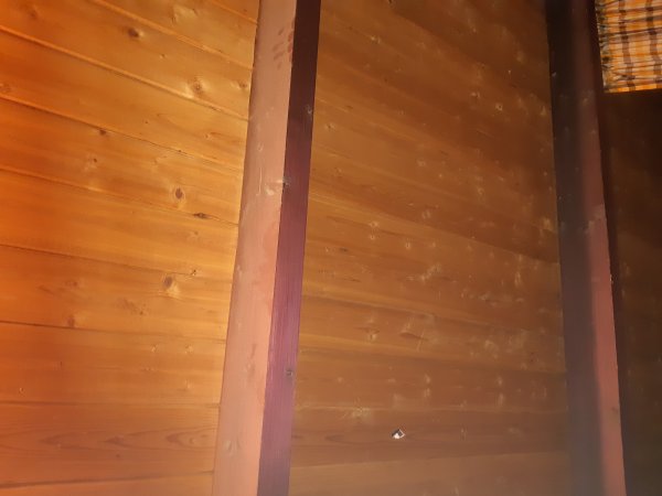

Als ik het zo begrijp zou ik dan dus het beste de isolatie direct tegen het dakbeschot kunnen plaatsen? Er is dan nog wel mogelijkheid op een beetje tocht ivm kleine openingen tussen de planken van het dakbeschot. Is deze toch erg of word dit dicht gedrukt door de glaswol?
Voor de duidelijkheid onderstaande foto is mijn dak van de binnenkant.

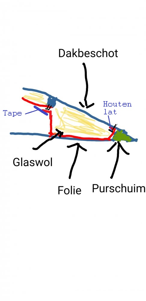

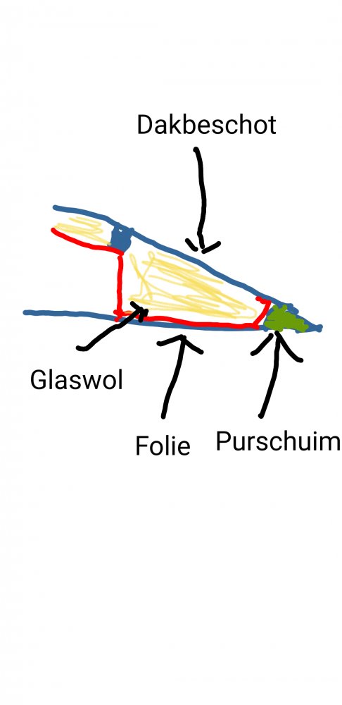

Ik heb nog een vraagje, ik heb de rand van het dak afgedicht met pur daar ik hier tussen het dak en de buitenmuur heen kon kijken. Nu heb ik alleen de vraag hoe ik de folie moet bevestigen. Als ik deze op de grond bevestig kan er misschien nog vocht langskomen, daarom had ik het idee deze aan het dakbeschot te bevestigen.
Is dit een goed plan of kan ik het beter anders doen?
Ik heb een tekening gemaakt om te laten zien wat ik bedoel.
Rood is de folie
De juiste oplossing hoe je de damprem moet aanbrengen.
Vanuit de punt van het dakbeschot begin je met een losse strook damprem en deze niet en tape je luchtdicht op de balk van het dak.
Ja maar aan de punt zit geen balk van het dak hier komt de vloer gewoon samen met het dakbeschot waardoor er dus nog een kiertje was.
Dat is misschien wel handig inderdaad.
En als ik dan acrylkit tussen de lat en het dakbeschot doe zijn de riggeltjes van het dakbeschot ook dicht. Dus dan die lat tegen het dakbeschot en hier tegenaan de folie nieten en tapen?
