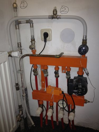

ik heb in mijn nieuwe huis vloerverwarming en zit met een aantal vragen.
1) Er zit een los oranje kastje bij de installatie die nu op de onderste dwarsbalk ligt (zie afbeelding). Wat doet dat kastje en ligt het daar goed?
2) De vloerverwarming ligt onder een gesealde siergrindvloer. Hoe warm mag de aanvoer van het water zijn tussen 35 en 55 graden?
3) Wat doen die vier witte knoppen? Als ik ze nog iets meer open draai nu vallen ze er los vanaf...

Dat oranje kstje is een maximaalthermostaat en dient ervoor dat de temperatuur van het water in de vloert boven een ingestelkde temepratuur komt. Me4estal staat deze op ca 50-55 graden C. In geval de temperatuur in de vloer te hoog zou worden schakelt de pomp uit om schade aan uw vloer te voorkomen.
Zomaar los op de onderste balk leggen is totale onzin en de maximaalthermostaat zal nooit goed werken.
Terug naar degene die deze wanprestatie heeft geleverd en laat deze "installateur" het oplossen: zoiets lever je niet op deze manier af.
Waarschijnlijk zal uw installateur ook zeker de antwoorden hebben op uw andere vragen........

Die reactie vind ik wel wat overdreven alleen het kastje even goed vast zetten en dan ziet het er goed uit
de witte knoppen aan de onder kant dat zijn afsluiters deze kun je gewoon los draaien klopt
Xr8
Begin eens op 35 graden en wacht rustig af of je de boel warm kunt krijgen. De witte knoppen zijn kranen, hiermee kun je de betreffende groep open of dicht zetten, en de stroming door de groep instellen.
Maximaal thermostaat zit normaal gesproken met een metalen veer vastgeklemd om de onderste balk. Als je deze niet meer hebt dan kun je deze ook met t-raps vastzetten of met een grote slangenklem.
Mocht deze beveiliging aanspreken dan zit er onder het ronde dopje een reset knop. De beveiliging dient handmatig gereset te worden.
Is ie dan vastgeklemd op de korte zijde zoals ie nu ligt (weliswaar verkeerd gedraaid en los)?
De vloerverwarming moet het helemaal alleen doen, dus zonder radiatoren. Heb 'm op 43 moeten zetten om een acceptabel resultaat te halen nu. Vraag me af of dat niet te hoog is.

Zo plaatsen dat deze geheel op de onderste balk zit. Aan de onderzijde zit een metalen plaatje waarmee de voeler meet. Zorg dat deze maximaal contact maakt met de verdeler.
Het kan best eens zijn dan het veertje eraf is gesprongen. Daar hoef je niet direct een groot drama van te maken (1e antw). Gewoon weer vastzetten zoals aangegeven.
Of 43 graden te hoog is? Vind het persoonlijk voor VVW wel aan de hoge kant.

Je geeft zelf al het antwoord: je hebt hem op 43 gr moeten zetten voor
resulaat....dus zit je nu goed.
En wat de maximaalthermostaat, deze ligt op de juiste gedeelte, maar
moet alleen vastgezet worden om het vallen te voorkomen, als hij er zo
los op ligt werkt hij ook 100%, alleen is hij geleverd met een veerband
om hem op zijn plek te houden, dus geen drama van maken en vast zetten :wink:

Zoal jullie kunnen zien heb ik de maximaalthermostaat vastgezet. De vloerverwarming blijft me intrigeren omdat ik nog niet alles weet (en dat van nature wel graag doe). Vandaar nog een aantal vragen. Nog ter info, deze vier groepen liggen onder een gesealde grindvloer en verwarmen als enige verwarming ongeveer 65 m2 (Woonkamer, keuken en gang). Verrassend genoeg, als ik hier het forum lees, lukt dat vrij aardig. Aanvoertemp heb ik nu op 42 staan. De ketel is een Agpo Megadens, de temperatuur van de verwarming heb ik al wat lager gezet van 80 naar 75.
1) Wat is het nut van de leidingen aangegeven bij 1) en 2) op mijn afbeelding en waartoe dienen die kraantjes?
2) Die witte retourknoppen dienen die volledig open te staan?
3) De pomp bromt af en toe nogal irritant, zeker op stand drie. Is hier wat aan te doen. Lager zetten, op 2 , helpt overigens wel.
4) dien ik de vloerverwarming te ontluchten net zoals bij radiators?
5) de installatie staat in een berging en ruikt behoorlijk muf, hele ruimte is goed geïsoleerd. Kun je zo'n installatie ruiken of is dat raar?

1 en 2 zijn ontluchters
Dat zijn ontluchtkraantjes.
In het hoger gelegen gedeelte kan lucht zich verzamelen,
en via de kraantjes kun je dat ontluchten.
Ja, in principe wel.
Het kan zijn dat de capaciteit (de doorvoer/doorstroming) van de pomp
wat te hoog is voor de installatie. Zet deze een tijdje op 2, en als daarmee
alles zonder problemen werkt dan op 2 laten staan. Dit scheelt ook in het verbruik.
Ja, af en toe controleren kan geen kwaad.
Dat is inderdaad raar. Ik zou de oorzaak ergens anders zoeken.
Afvoer van de wasmachine bij voorbeeld?
Ralpho
Dat is dan met behulp van die twee kraantjes neem ik aan. En is dat dan met ketel en pomp aan of uit, of maakt dat niet uit?
Dank voor je antwoorden overigens.
Ronny
Ik zou ontluchten met de ketel en pomp aan, mocht dat niet lukken
dan kun je ze altijd nog uitzetten. Je zult vanzelf wel merken of dat werkt.
(Uitzetten is meestal beter, maar in dit geval lijkt het me niet zo belangrijk)
