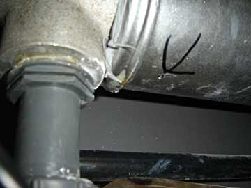

Wij zijn de gelukkige eigenaar geworden van een radson nox hr 2510 uit 1993 :wink:
Nou heb ik een vraag, eigenlijk 3:
  1. Waarvoor is het extra gaatje bij de brander? zie foto

  1. Dit gaatje zit er waarschijnlijk omdat de warmtewisselaar lekt, en zo het condenswater in het luchtkanaal komt, door dit gaatje zal het condenswater verdwijnen.
Ik heb er nog nooit een druppel water uit zien komen. waarom er een gaatje in boren als er een stukje verder een afvoer zit??
wie boort er sowieso in de ketel?.

Vermoeden is dat het gaatje een gietgalletje is.
Qqq
Het is zeker geen gietgalletje je ziet het "weglopen" van de boor nog zitten, en is derhalve dus met opzet ingemaakt maar waarom?, dat is de vraag...
gr QQQ
Remehaan
Dit gaatje zit er standaard in, en is geboord in de luchtschacht van de warmtewisselaar. Dit is inderdaad een lekgaatje als de warmtewisselaar rookgaszijdig lek zou zijn.
Anders loopt luchtschacht vol condenswater en doet ketel niks meer.
Chathanky
Rechts naast zit de condensafvoer van de wisselaar Remehaan. Mijn inziens zeer merkwaardig om nog een extra gaatje te maken.
Ik zal het van de week eens bekijken of er bij mijn ketel ook een gaatje zit.
Remehaan
Bij de allereerste (bouwjaar 1990) zat dit gaatje er niet. Toen er problemen ontstonden met deze wisselaar liep de luchtschacht vol water en moest er een gaatje in geboord worden. Daarom heeft Radson vanaf 1991 een gaatje erin geboord. Zodat als er water in zou staan er toch uit kon.
Dit gaatje staat los van de condensafvoer van de warmtewisselaar zelf. Er zit een soort van dubbele bodem in de warmtewisselaar. :lol:
