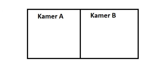

Vandaag heb ik een beetje zitten experimenteren en heb ik de oude huiseigenaar gebeld voor deze kwestie, maar om de situatie verder uit te leggen, kan ik beter een schematische weergave geven van mijn huis.
Hieronder zie je een afbeelding van de twee betreffende kamers. In Kamer B zit de radiator die het niet doet en in kamer A zit een andere radiator.

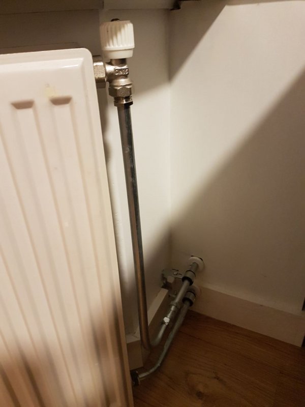

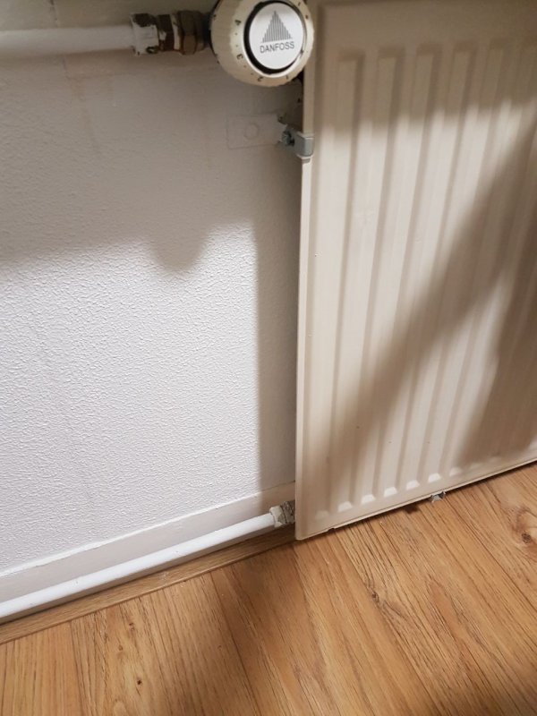

Hieronder een foto van de radiator die het slecht doet en die in Kamer B zit. Deze heeft twee buizen.
De buizen gaan als volgt in Kamer B in de muren:

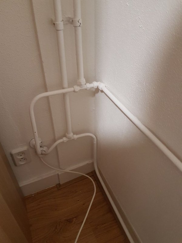

In Kamer A, zit dan de volgende constructie:

1. Is radiator A en B in serie aangesloten? Weet iemand dit op basis van de buizen die ik heb laten zien?
2. Wat kan ik nog meer doen om te zorgen dat radiator in Kamer B warm wordt? Moet ik het schoon laten maken? Of moet ik het verder ontluchten?
3. Ik heb ook de "lekventiel" als een kraan gebruikt door het water op te vangen, hierdoor daalde de druk in mijn CV systeem, maar de verwarming leek wel verder op te warmen (dus een grotere oppervlakte werd warm). Uiteraard wel weer netjes het systeem op 1.9 bar gezet (door het bij te vullen). (ongeveer 250 ml eruit laten lopen)
Wat zou het probleem nog meer kunnen zijn?

Thermostaatkop verwijderen en kijken of de stift eronder ingedrukt kan worden en dat deze vanzelf er weer uit komt.(niet aan gaan trekken!)
Waarschijnlijk zit die NL vast na zoveel jaar dichtstasn.
Dit is best wel briljant, ik heb dus de draaiknop verwijderd en nu lijkt mijn verwarming het te doen?
Als de stift eruit springt betekent het dan dat de verwarming gewoon aan staat?
Als de stift erin zit betekent het dan dat de verwarming uit staat?
Stift erin is toevoer dicht,stift eruit is open.
Met de knop kan je normaal instellen bij welke ruimtetemperatuur deze de stift indrukt en dus de radiator sluit.
Perfect, dank je wel! Het probleem lag hem aan dat de radiatorknop nogal lang op uit stond, daardoor was werkte de veer minder goed en daarom stond de radiator ondanks op stand 5, gewoon uit!
Toen ik de knop verwijderde, werkte de radiator gewoon perfect.
