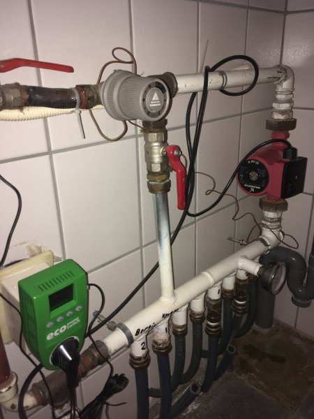

Beste klussers,
Net een pracht van een huis gekocht met vloerverwarming. Ik ben best technisch en klus veel zelf, maar van vloerverwarming nog weinig verstand. Ik heb al een pompschakelaar aangesloten en op 25 graden staan. Is dit oke? En word de druk niet te hoog als er geen water rond word gepompt (ofwel is dit systeem wel geschikt voor een pompschakelaar)
En waar dient de verticale buis voor die rechts van de radiator zit? De oude eigenaar was zelf verwarmingsmonteur dus het zal wel oke zijn maar snap de functie niet helemaal. En moet hij open of dicht staan? (Een oom heeft in dat hokje zitten rommelen dus weet niet hoe het stond)
Alvast super bedankt
Afsluiter is een shuntleiding om een gegarandeerde doorstroming te kunnen krijgen. Zou hem niet helemaal open zetten.
Wel een knap stukje huisvlijt deze set. Dacht eerst dat er geen retour slangaansluitingen waren. :D
Knap werk toch 😃
Het plan is ook om een echte verdeler te laten monteren in het voorjaar. Als dat mogelijk is op deze korte leidingen
Laatst had ik de ketel uitgezet (radiatoren verwijderen) en was vergeten de vloerverwarming af te sluiten, na een tijdje was de druk in de vloerverwarming erg hoog. Hoe kan dit en is het schadelijk?
