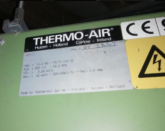

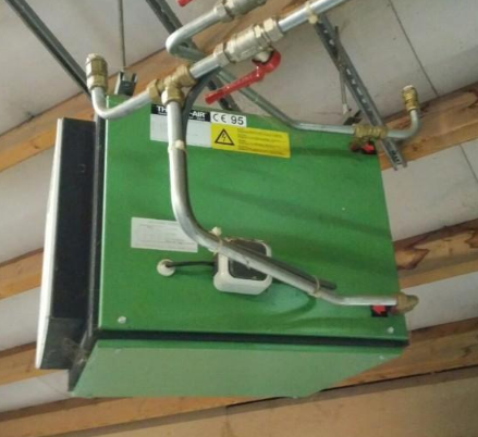

Daar was ik weer. De prioriteit lag even sterk op het huis. Nog steeds, maar de plannen voor de garage moeten ook verder :wink:
Ik heb 2 foto's van de heaters toegevoegd. Hier heb ik er dus 2 van. Zou ruim voldoende moeten zijn voor de schuur.
