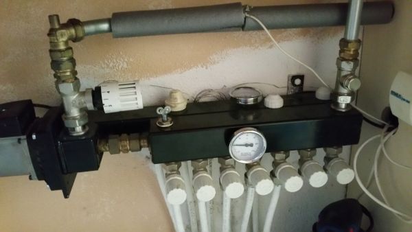

Vraag over temperaturen vloerverwarming.
Hoi,
Ik heb een vraagje.
We hebben stadsverwarming met een thermostaat met klep.
Ook hebben we vloerverwarming.
Nu de vraag: op welke stand moeten de thermostaten van de vloerverwarming?
En op welke stand moet alles om de vloerverwarming niet te gebruiken? Dat er geen onnodig gebruik is.
Alvast bedankt!

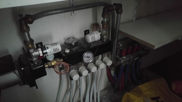

Zo te zien heb jij dezelfde vloer installatie als ik.Bij mij staat de uitgaande thermostaat op stand 3.En dan de kamerthermostaat op 21.De retour thermostaat is er bij mij tussenuit gehaald omdat die steeds een stotterend conflict gaf in de retourleiding.Als het water niet te warm is en dat is het echt niet zolang je geen uitgaande stand 5 gebruikt kan dat zonder retourthermostaat.Maar ik meen dat de retourthermostaat op stand 4 kan of zelfs helemaal open kan.Ik raad je niet aan alles uit te zetten...Je kunt de uitgaande thermostaat ook lager zetten bij niet gebruik en ik zou er een pompschakelaar tussen nemen.Die vookomt het vastlopen van je pomp als de boel bijvoorbeeld in de zomer afslaat en niet aanslaat door de temperatuur.
