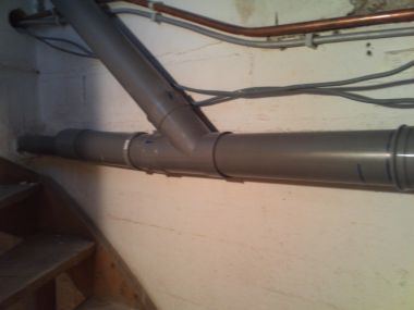

Ik heb vandaag de riolering in onze renovatie woning aangelegd.
Nu ging dit redelijk goed.
Bij het verlijmen van de leiding in de kelder (onder de zwarte streep) is er iets anders gegaan dan gepland.
De rode lijn in mijn tekening geeft de afloop van de leiding weer.
Op het stuk waar de 110pvc buis op de horizontale leiding aankomt met een soort y stuk (noem t maar ff zo want t lijkt niet op een t stuk maar er worden wel drie delen met elkaar verbonden) Zit een knik / deuk in de afloop. Nu is dit redelijk te verhelpen maar zoals het nu verlijmt is zal dit deukje blijven..
Wat is jullie wijzen raad.. Verhelpen door een beetje duwen en trekken en dan vast zetten met beugels of alles weg zagen en opnieuw beginnen..
Alvast bedankt voor de reactie

Ik zou over nieuw beginnen want als je spanning op een riolering zet gaat deze op den duur scheuren
zo iets had je.
Plaatst evt een foto van je leiding zodat ik het beter kan zien

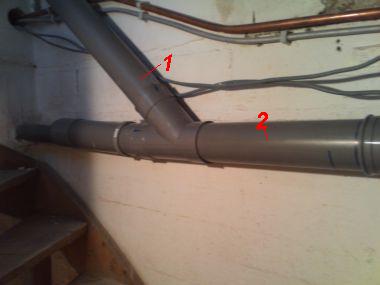

bij deze een foto van de situatie

Het is maar goed dat je een foto gezet hebt er zitten fouten in waar je later problemen mee krijgt
De verloop 110x75 zit verkeerd er in 75 moet boven in zitten nu zit deze onder.
Ook loopt de leiding tegen door dat je aan sluiting van t-stuk ten op zichte van standleiding wat ver wrongen in elkander zit omdat je om die leidingen moet
beter nog een bocht 45 graden extra gebruiken zodat je beter uit komt naar het t-stuk

Ik begrijp dat ik het verloop van 75 naar 110 zo moet maken dat de 75 buis gelijk is met de bovenkant 110 buis. Nu heb ik dit anders gedaan omdat de afloop anders richting de 75 buis gaat.
Hoe zou ik dat kunnen voorkomen?
De aansluiting van boven op de horizontalenbuis wordt niet verwrongen door de leidingen ik kan er makkelijk een vinger tussen steken op alle punten..
Als ik een bocht van 45 graden op de schuine leiding zet kan ik hem dan recht laten aankomen in een t stuk?
alvast bedankt voor de aanwijzingen..

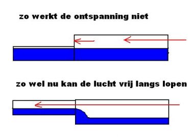

Die verloop moet anders.
De 75 mm leiding moet om hoog als de andere leiding niet kan zakken.
Bij door trekken wc kan er rommel in je 75 leiding stromen waar door je verstopping krijgt.
Ook doet de ontspanning niets
Als je nu 1 wat in kort dan komt het t-stuk wat hoger en gaat ook iets achter uit.
Nu moet je buis 2 verlengen. zo kan je afvoer ook recht er in komen

Ik kon het verloop 75/110 niet veranderen. Als ik dit wel had gedaan dan liep het water van de 110 af naar de 75.
Ik heb de buizen ingekort en de spaning is van de buis af.
Hij loopt nu mooi af in de gewenste richting.
Ik hoop dat ik geen problemen krijg met de ontspanning vanuit de 75 buis.
