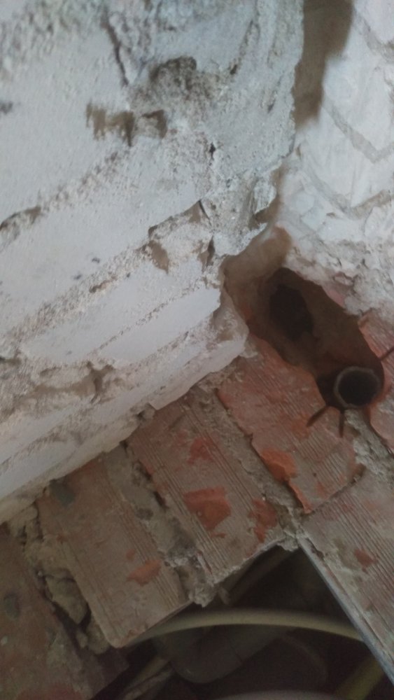

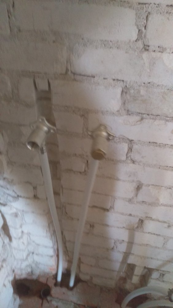

Hallo bij deze de vraag welke maat ik moet aanhouden voor de muurplaatjes en de afvoer in het toilet.
Ik las elders op het forum 65. En ik denk dat dit op hart is ?
Een buurman ( ex cv monteur ) had het over op hoogte 75 ??
Dat ik dan recht onder het fonteintje uit kom.
En wat voor bocht kan ik het beste gebruiken voor de bovenkant van de afvoer ? Moet hier een specifieke bocht op met een mof aansluiting en een rubberen ring?
Tenslotte nog een vraag over de vloer. Weet niet of ik dat in deze afdeling ook kan stellen..
Maar het is een broodjesvloer met holle stenen.
Er moet weer een nieuwe muurtje gemaakt worden maar op de holle stenen heb je geen houvast. Wat kan ik nu het beste doen ? Zwaluwplaten gebruiken voor een nieuwe vloer? Of het hele gat dichtstorten ?
Bedankt Alvast !
Voordat ik je vraag over de vloer las, maakte ik me al ernstige zorgen op basis van de foto. Plaats eens een totaalfoto van deze vloer. En ga er niet meer op staan :!:
Op zich past die vraag beter in een ander topic, maar omdat de foto vragen gaat oproepen, laat ik het nu staan.
De andere vragen laat ik over aan anderen.
Rola
Het is een gemetselde holle baksteen vloer en is "mooi" naar de vernieling geholpen.
Waar zitten de ondersteuningen?

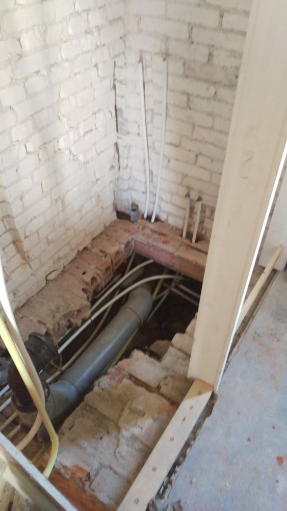

En wat zit er onder de vloer? Is dat alleen kruipruimte of is het een appartement.
Bennieboy84
Hoi het is gewoon een eengezinswoning.

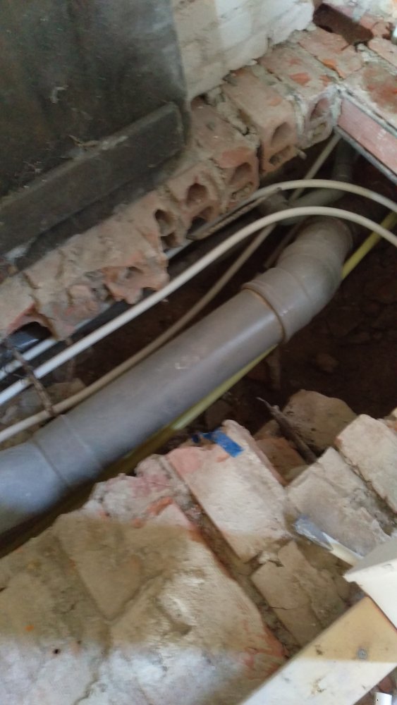

Dus er zit een ruimte onder. Maar het is een gesloten ruimte van funderingen zeg maar. Het grote gat in het midden zat er al daar zat een houten plank op. Het gat waar de wc afvoer doorloopt heeft de loodgieter gedaan omdat er nog een gresbuis in zat. ( met die loodgieter heb ik nu een beetje mot )
Bij deze nog een foto. Bij het deurkozijn loopt een fundering. En waar de pijp uitkomt onder de trap zit ook een fundering.
Dan is het leed gelukkig beperkt. Een leiding mag nooit door de vloer lopen, deze moet erover of eronder langs. De vloer kan je herstellen door een plaat eronder te klemmen en deze vol te storten op een wapeningsnet. Of evt. een zwaluwstaartvloertje erover.

Ik vraag mij ook af of het mogelijk is een houten frame te maken ? En dan daarop zwaluwstaartplaten ?
Deze zwaluwstaartplaten heb ik namelijk al liggen. Maar ik vraag mij af of dat wel mogelijk is hout eronder ? Of dat niet gaat rotten ? Ik heb een vrij droge kruipruimte.
Cvolieboy
Als dat hout weggerot is, zit er toch een beton plaat?
Die heb je toch op die houten plaat met wapening gestort :mrgreen:
De zwaluwstaartplaten kan je op deze vloer leggen. Hoeft niet ondersteund te worden door een extra frame. De randen van de huidige vloer(resten) bieden nog genoeg draagkracht.

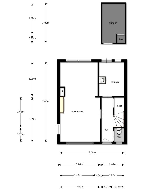

Hier even een plaatje van de plattegrond.
Overal zitten funderingen dus de wc van 0,85 en loopt door tot 3,89 De keuken van 3 bij 2.
Het eenigste waar ik ventilatie gaten zie is bij de kruipruimte van de woonkamer aan de voor en achterkant.
De andere ruimtes worden volgens mij helemaal niet geventileerd.
