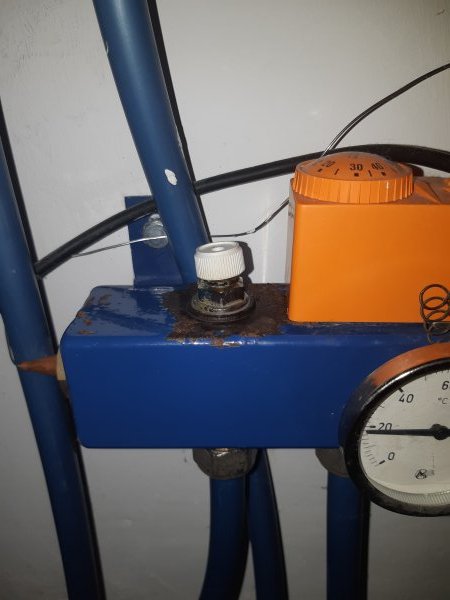

Ik krijg roest op de installatie van de vloerverwarming. Het ventiel dat er op zit staat onder waterdruk en lijkt er scheef op te zitten. Kan ik deze opdraaien zonder dat dit een waterballet gaat worden?
Dit is een automatische ontluchter en ik adviseer je om deze maar eens te vervangen.
Ja, en ja :-)
Je zult eerst de druk van het systeem of van de vloerverwarmingset moeten halen en dan kun je de ontluchter vervangen.
