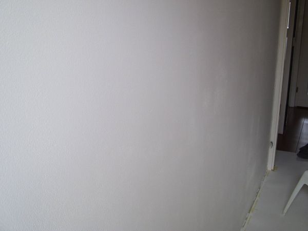

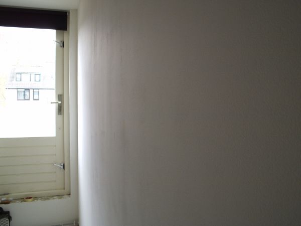

Ben eigenwijs geweest en toch weer met voorstrijk aan de slag gegaan. Resultaat is weer teleurstellend ,bonte vlekken .
Kijk je naar het licht toe lijken het donkere plekken , kijk je van het licht af lijken het lichtere plekken . Hierna heb ik de boel licht opgeschuurd en ben er alsnog 2 x met 10 % verdunde latex overheen gegaan ( tussendoor ook weer licht geschuurd en stof verwijderd ) Daarna nogmaals met matte latex . Lijkt wel iets minder te worden maar je blijf het zien . De latex die ik heb gebruikt is Wyzotex van Wyzonol.
Wat kan ik nu nog doen ?

Banenbontheid en aanzetten kunnen verschillende oorzaken hebben:
1. Onvoldoende droge ondergrond ( niet gemeten ? )
2. Vachtroller niet goed verzadigd met muurverf
3. Voorstrijk te schraal / onregelmatig aangebracht
4. Stucwerk onvoldoende afgebonden
Een duur eindproduct heeft weinig zin als de ondergrond niet goed geprepareerd is. In uw geval moet het oppervlak weer geschuurd worden.
Daarna met een speciale primer voorstrijken. Deze moet u bij de verfhandel betrekken. Er zijn 2 nieuw ontwikkelde producten die banenbontheid en aanzetten voorkomen.
Hierna met een matte muurverf afwerken.

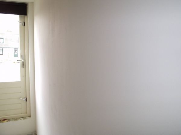

Echter ,toen ik vanmiddag een muur die ik pas 1x in de voorstrijk had gezet voor de 2de keer wilde voorstrijken viel het me op dat als je er langs kijkt, van het licht af , dezelfde witte plekken zie zitten zoals op de 2de foto boven .Dus het probleem is er al als er nog geen latex op de muur zit.
Kan dat komen door zoals je aangaf onvoldoende afgebonden stucwerk ? En zo ja , wat is daar de oplossing voor ?

Onvoldoende afgebonden ondergronden geven o.a. verkrijting (witte vlekken die met de plakbandproef een poederlaag op de tape geven. )
Poederende ondergronden moeten worden vastgezet met fixeer.
De 2 producten die ik je aangaf heffen niet alleen onregematige zuiging op, maar fixeren ook.
Het zijn wel professionele producten die wel via webshops te bestellen zijn.
