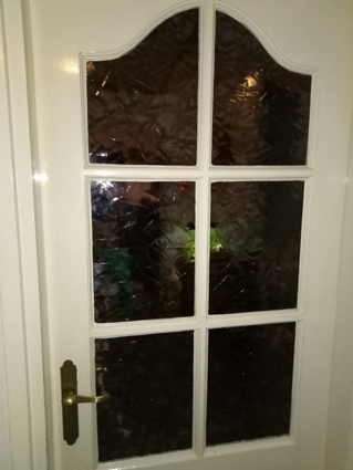

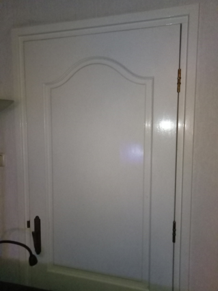

Ben je handig dan zou je de panelen aan de binnenkant af kunnen frezen en voorzien van isolatie of een dikkere laag hout zonder dat dit zichtbaar hoeft te zijn.
Ik heb de tussendeur tussen de oude voorkamer en de gang ook zelf aangepast.
Het probleem was dat we overal in huis dit soort deuren hebben.
De tussendeur moest dicht worden maar toch ook passen bij de rest.
Dus deze deur gekocht.
En aan de gang zijde de verdikking geheel van het deurpaneel weg gefreesd.
Daarna bronskleurige spiegels op maat laten snijden, zelf glaslatten gemaakt die exact hetzelfde zijn als wat in de andere deuren zit.
En daarmee de deur zo gemaakt.
Het was even wat werk maar door er wat energie in te steken kun je het wel maken zoals je zelf wilt.
