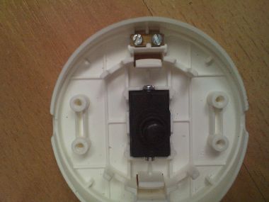

ik heb net een schakelaar gekocht.
het gaat om een voetschakelaar met daarin 2 aansluitingen
nu is het de bedoeling om de schakelaar tussen het snoer te plaatsen van de radio.
ik heb hier 2 draden bruin en blauw.
maar als ik het snoer door midden knip heb ik natuurlijk 4 draden.
er licht in het plastic kapje waar de kleine schakelaar in zit ook nog een blokje met 2 aansluitingen, waarvan ik denk dat die voor de aarde draad is.
wie kan mij hierbij helpen of heb ik de verkeerde schakelaar gekocht

Je moet alleen de bruine onderbreken met de schakelaar.

Ja ik zat zelf ook al te denken om dat losse blokje te gebruiken om het bruine draad in te verbinden, en dan aan de enekant van het schakelblok de blauwe in stoppen en op de andere aansluiting ook de blauwe er in stoppen
Kaajee
Nee net andersom (officieel); de blauwe (= de nul) die verbindt je door middels dat 'kroonsteentje' (ijzeren blokje met 2 schroefjes, boven aan foto) en de bruine (=fase) laat je onderbreken/schakelen door de schakelaar. Zo schakel je in beginsel de fase.
(niet dat het heel veel uitmaakt, want als je aan de andere kant de stekker er andersom in doet schakelt ie nog steeds de nul, maar enfin......)
Ronny
Ik zou zelf slechts één draad onderbreken, en deze op de schakelaar aansluiten.
Bij een lichtsnoer kan de stekker omgedraaid worden, en dan kan de bruine
een fase of een nu zijn en de blauwe ook. Een van die delen is dan "bloot" aangesloten op het blokje.
Echt spannend is het niet, maar ik zou het toch op die manier doen.
