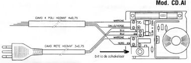

Ik heb een TCI voetschakelaar/dimmer met 6 aansluitpunten, hierop wil ik een lamp aansluiten. Vanaf de lamp zijn er twee draden en vanaf de stekker zijn er ook twee (blauw en bruin).
Hoe moet ik dit in hemelsnaam aansluiten?
Dit is de tekening die bij de schakelaar geleverd werd:

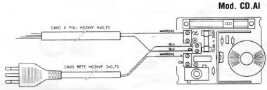

Lichtpunt
Stekersnoer, bruin op (marrone) L. blauw op (blu) N
Lampensnoer op afgaande kant marrone en blu

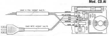

Naar mijn idee moet er in de aansluiting nog iets veranderd worden, maar ik weet niet wat?
Hij is nu op deze manier aangesloten:
