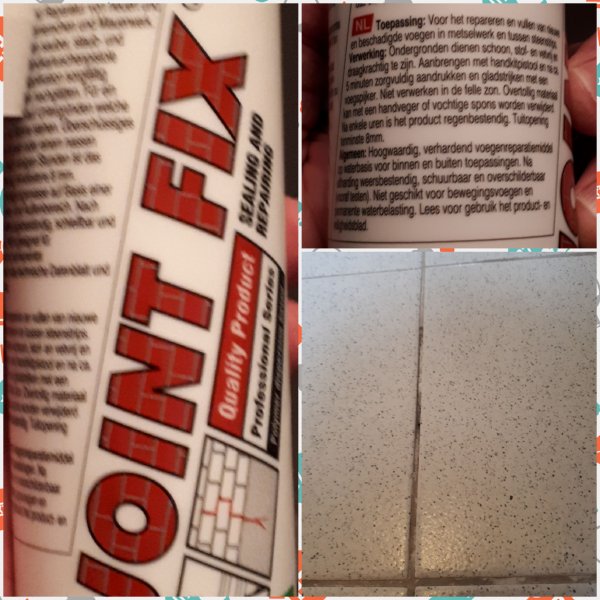

Om enkele scheurtjes/slijtage in de voegen badkamertegelvloer te repareren, adviseert een bouwbedrijf me gewone siliconekit te gebruiken. Is dat inderdaad slim? Ik heb zelf ook herstelspul gekocht voor de voegen buitenmuur, Den Braven Joint Fix. Zou ook binnen kunnen, maar is het ook geschikt voor badkamervloertegels?
Ik zou gewoon even wat voegmiddel kopen en dat gewoon even voegen.
Niet met kit doen!
Voegen voorzichtig uitkrabben, en dan opnieuw voegen met een tegel voeg middel.
