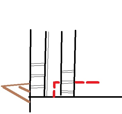

Optrekkend vocht lijkt me sterk. Ver voor 1989 wordt toch uitsluitend beton gebruikt in de fundering.
Als grond aan de buitenkant van de muur te hoog is aangebracht zou water de spouw in kunnen lopen.
De betonnenvloer moet de zoals de rode lijn zijn uitgevoerd. Zo staat de steen van de binnen muur hoger en water in de spouw heeft geen invloed.
Het is zeker geen optrekkend vocht. Want het gaat deels over binnenmuren. Injecteren is dus niet de oplossing. Zoals Wgb aangeeft zou het water van buiten kunnen zijn. Dan is de vloer ook nat. Het wordt dan op bepaalde (niet te voorspellen) plekken zichtbaar.

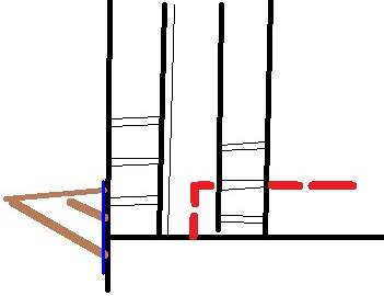

Als het grond/regenwater van buiten is, wordt er vaak aan de buitenkant een waterdichte laag tegen de muur/fundering gezet. Tot net boven het maaiveld. Zie blauwe lijn. Dit in combinatie met impregnatie van de gevel.

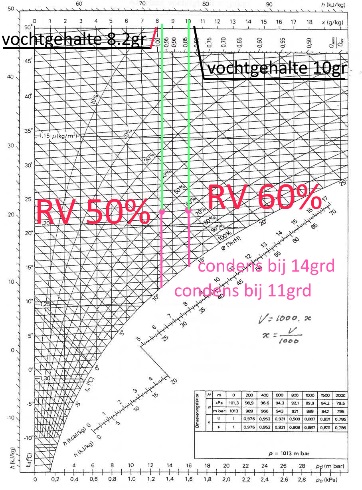

Ik heb even wat proefberekeningen gemaakt voor de dauwpunttemperatuur.
Op basis van de gemiddelde temperatuur en de wisselende luchtvochtigheid kom ik op dauwpunttemperaturen tussen 10 en 15 graden.
Klopt het dat in die gevallen pas condensatie optreedt bij die temperaturen. Die temperaturen komen bij niet voor. Overdag is de kachel altijd aan en is het 21 graden. 's Nachts zakt de temperatuur tot ongeveer 18,5 graden.

De temperatuur waarbij de waterdamp condenseert is afhankelijk van:
- de ruimtetemperatuur
- het absolute vochtgehalte in de lucht.
Het gaat om de temperatuur van de muur waarbij de waterdamp, bij gelijk blijvend vochtgehalte, gaat condenseren.
De condenstemperatuur kan in het Mollierdiagram worden bepaald. mvg bernhard

Heb je de vloerplaat uitgevoerd zoals op de schets. Ik wil niet lelijk doen maar dit zijn van die dingen waar gemakkelijk overheen wordt gezien. Als er om wat voor reden ook meer condens op de binnenzijde van het buitenblad zou vormen hoe en wat dan.
Ook de getallen die jij noemt. Heb je je wel eens afgevraagd wat het verschil in vocht en temperatuur zou zijn op de spiegel in de badkamer. Boven zicht onder condens. Ik wil wil maar zeggen zo kritisch is het.
De vloerplaat is correct uitgevoerd. Water in de spouw kan niet in de binnenmuur optrekken.
Condens ontstaat dus bij de dauwpunttemperatuur. Het gaat dan toch om de temperatuur van de lucht?
Ik neem aan dat de muur een vrij constante temperatuur heeft (warmt niet snel op en koelt niet snel af). Stel dat de muur 17 graden is en de dauwpunttemperatuur is 15 graden. Die temperatuur wordt 's nachts bereikt. Condenseert er dan vocht op de muur?
Water in de spouw enz. omdat?
Het gaat om de temperatuur van de lucht en de hoeveel vocht die in die lucht aanwezig is. Wat is bij jouw de luchtvochtigheid?
