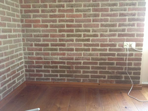

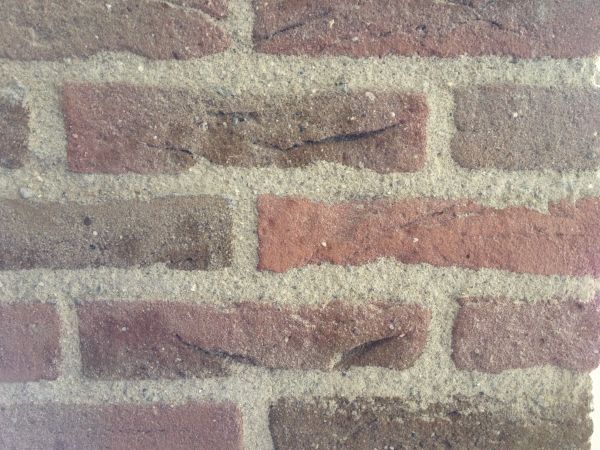

In de woonkamer heb ik twee muren met schoon mestelwerk. Al een aantal jaren zie ik op die muren vocht- (of schimmel-) plekken (zie de foto).
De luchtvochtigheid in huis is niet te hoog (tussen 50 en 60%).
Eén van de muren is wel aan de regenzijde van het huis. Waarschijnlijk is er in de loop der tijd sprake van doorslaande muren, of optrekkend vocht. Dat laatste zou wel vreemd zijn omdat de muren op een betonnen fundering en vloer staan. De kruipruimte is niet kurkdroog maar er staat geen water in.
Valt er iets te doen aan die plekken?

Het zijn geen natte plekken maar een soort uitslag veroorzaakt door vocht (denk ik). Aan de onderkant van de muur is het het ergst (bijna egale uitslag) naar boven toe meer vlekkerig zoals op de foto.

Kunt u een foto maken van een groter stuk van de muur ?
Cmf

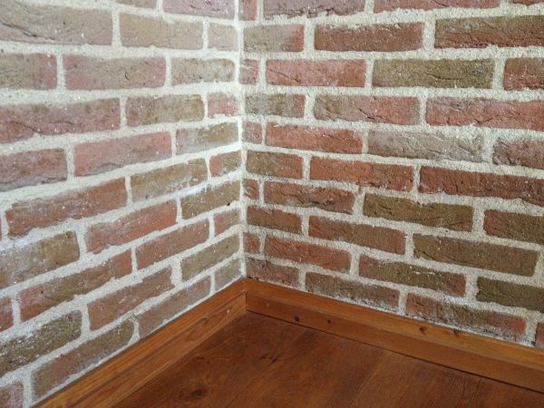

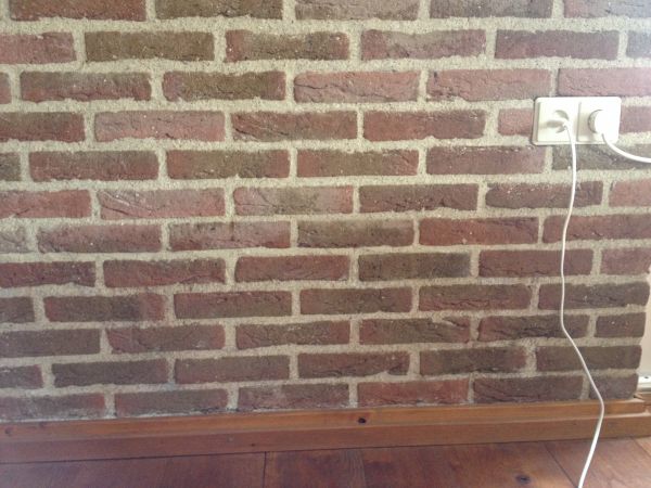

De foto's laten de hoek zien van de twee muren. De muur met de stopcontacten is aan de buitenzijde van het huis, de andere muur is een tussenmuur. De muur aan de buitenzijde is het meest aangetast. Het lijkt wel een soort kanker (vergeef mij het woord) dat vanaf onder de verdere muur besmet en doorgaat naar de tussenmuur.
Het lijkt een vochtprobleem, maar zou het ook kunnen dat er iets in de steen zit (een bepaalde stof of materiaal) dat reageert op het klimaat of de omstandigheden in de woning? Het betreft een woonkamer met een open keuken.

Het enige wat ik op de foto zie is dat de onderste stenen wat donkerder zijn dan erboven. Niets om je zorgen over te maken.
Als het een spouwmuur is, is er normaal gesproken geen sprake van doorslaand vocht of optrekkend vocht. Als lekkage niet aan de orde is, is de enige optie dat het daar wat kouder is dan de rest van de kamer. Kouder kan zijn door een koudebrug, slecht aangebrachte isolatie enz.
Als je op die plek een bank of kast zet, is er een grote kans dat daar schimmel gaat ontstaan.

Bedankt voor de geruststellende reactie, maar wat mij toch wel wat zorgen baart zijn de plekken boven het donkere gedeelte. Niet zo goed zichtbaar op de foto maar ze zitten er wel. Ik denk dat de onderste stenen ook zo begonnen zijn.

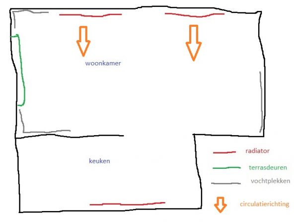

Dat de muren kouder zijn heeft waarschijnlijk te maken met de verwarming. In de woonkamer hangen twee radiatoren aan dezelfde muur onder de twee ramen. De warme lucht circuleert niet voldoende door de hele kamer waardoor de zijmuren (t.o.v de radiatoren) kouder blijven (zie plattegrond).
Kan je deze vragen ook beantwoorden?

Wat geeft een temperatuurmeter aan? Open keuken met mechanisch afzuig installatie?

Bouwjaar 1989
Spouwmuren met glaswoldekens tegen de binnenmuur
Geventileerde kruipruimte
Kruipruimte is 'droog', het zand is aardvochtig
Open keuken met mechanische afzuiginstallatie.
De vochtigheid van de muren is 3 weken geleden weer gemeten. Nog steeds kurkdroog. Ik ben er vrijwel zeker van dat het een binnenklimaatprobleem is.
