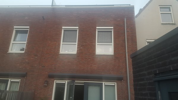

Beste medeklussers,
Sinds kort is er een vochtplek op de binnenmuur zichtbaar. Het is op de 1e verdieping. Er is op de buitenmuur niets te zien. Wat zou dit kunnen zijn? Voor zover ik weet lopen daar geen leidingen.
De woning heeft een terras boven de slaapkamer?
Waarom is er op de afvoer van de buren geen staande buis aangesloten.
Ja dat klopt, er zit een dakterras boven die slaapkamer(s). De afvoer van de buren is wel een staande buis, die zit verder links opde foto en is niet zichtbaar.
Wat je ziet is volgens mij geen afvoer.
En zou dat iets te maken kunnen hebben met die plek?
Dat is waarschijnlijk een overstort, als de gewone afvoeren het niet aan kunnen komt daar ook water uit.
Controleer de afvoeren op verstopping.
Is het echt vocht? (trekt het weg als je er een tijdje met een fohn tegen blaast)
Zou ook een vet of olie plek kunnen zijn het kan soms even duren voor die door de afwerking heen trekt.
Overstort, het dakvlak met de buren is dan een vlak. Dus twee afvoeren en een overstort.
Het terras zou ook lek kunnen zijn en toevallig drupt of loopt het water in de spouw en het wordt zichtbaar.
Je woont er lang? Sinds kort dan zou ik zelf eerst de temperatuur en de luchtvochtigheid meten.
Is de plek nu droog?
Wij wonen er sinds november 2017 en zijn de tweede bewoners. De plek is nu ongeveer een week zichtbaar, maar zat er al iets langer. Er lagen langere tijd kussens tegenaan (het is op de logeerkamer). Vorige week woensdag haalde ik de kussens weg en toen zag ik de plek. Het kussen wat er tegen had gelegen was ook een beetje vochtig.
Op het terras liggen dreentegels. Ter hoogte van de plek een paar tegels weggehaald, maar geen lekkage o.i.d. te zien. Ook de afvoeren zijn mooi schoon.
De plek is nog steeds zichtbaar, maar is niet veranderd (niet groter of kleiner geworden.)
Temperatuur 19,1% en luchtvochtigheid 39%
Niets aan de hand dus. Je moet het zo zien dat je een isolatie hebt aangebracht zonder dampremmende laag. De muur bleef achter het kussen kouder, werd niet meer opgewarmd door lucht van de omgeving en vocht gaat dan condenseren op die plek.
