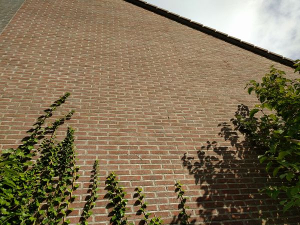

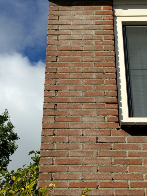

Al een aantal maanden heb ik last van vocht achter het behang / op het plafond.
Ik woon in een hoekhuis, en het probleem treed op in de studeerkamer (achterkant woning tegen de buitenmuur aan).
Nu heb ik al iemand laten kijken naar de buitenmuur (de voegen), echter zag dit er goed uit werd mij verteld (alleen de hoekjes waren iets minder, maar dit kon nog wel een aantal jaren mee).
Ik heb foto's bijgevoegd. Iemand een idee hoe dit kan komen ? Kan dit bijvoorbeeld komen door slechte ventilatie binnen of warmte verschil met buiten ?

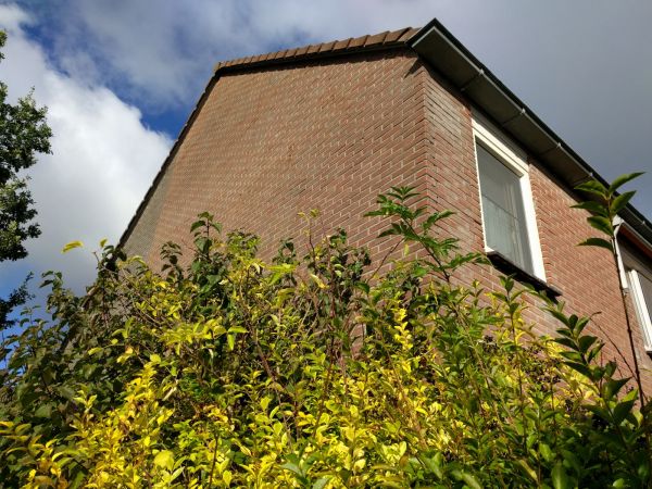

Bijgevoegd aantal foto's van het huis, het gaat om de eerste etage aan de rechterzijde.

Het voegwerk is ook hoognodig aan vervanging toe :denk:

Voegwerk wel aan vervanging toe? Dacht ik al, had (zoals ik in beginpost al zei) een bedrijf langs laten komen die zeiden dat het niet nodig was, zal binnenkort nog wel een keer een (ander) bedrijf langs laten komen
Het voegwerk bij de eerste foto is gewoon slecht, heeft niets met de zon te maken.

Volgens mij is het een spouwmuur dus regenwater zal niet van het buiten-in het binnenblad komen op die hoogte.

Loopt de beugel goot wel goed af naar de afvoer en dat hij niet overloopt aan de achter opstand van je voor goot.
