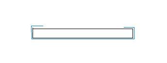

Het probleem van het vocht bij het kruipluik is dat het vocht terplaatste naar de warmte van de gang wil.
Schroef op je balklaag twee latten waar een stuk pu isolatie op kan liggen.
De onderzijde van de balken ook even isoleren terplaatste van je luik dit voorkomt dat de balken en het luik rotten.
