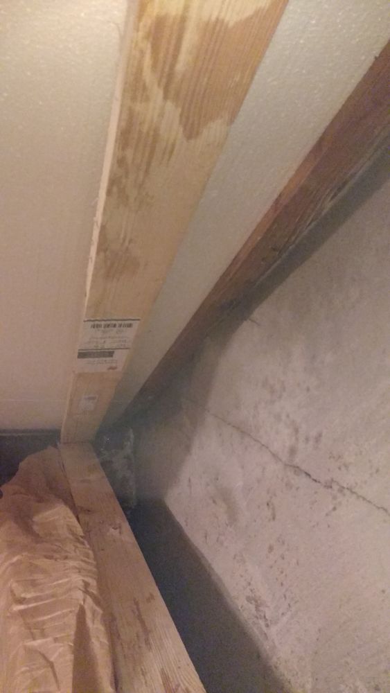

Hij had een sterk vermoeden dat de huidige muur geen spouwmuur is, waardoor vochtproblemen zouden kunnen ontstaan. Mede ingegeven door het feit dat er op bepaalde plekken naar buiten kon worden gekeken, het tochtte er ook flink op een aantal plekken. Ik heb voor de zekerheid (was makkelijkker te verplaatsen dan verwacht) het frame nu iets verder van de muur afgezet (ruimte +/- 6 cm tussen isolatiemateriaal en muur, en ben voornemens deze weer vast te zetten (met enkele balken er achter tegen de muur).
Nu ben ik wel weer even benieuwd hoe ik de aansluiting van folie op de aluminium laag het beste kan uitvoeren; nog steeds zoals eerder met een dampremmer aan elkaar verbinden? Dit vraag ik omdat er nu dus een nieuwe tussenruimte tussen de muur en isolatie is gekomen, en ook dus zo'n 6 cm links en rechts onder het schuine dak (waar de piepschuim platen liggen) niet voorzien is van dampremmer. Ik hoef geen 'dubbele' dampremmer aan te leggen? (eerst geheel voor de piepschuim platen; vervolgens de aansluiting naar de aluminium laag van de isover?) of is er iets anders waar ik nu door de ontstane spouw aan moet denken?

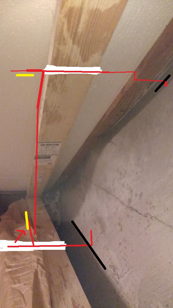

Even voor het beeld een foto (nog niet vastgezet).
Wgb
  • #27

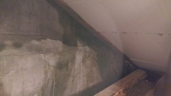

In dit soort situaties heb je aan vermoedens niets je moet het zeker weten. Anders ga je de bietenbrug op.
Die ruimte heb je niet nodig, behalve als de muur vochtig kan worden door regenwater.
Kijk ik naar de foto, de damprem moet tegen de muur worden aangebracht. Zodoende wordt de warme lucht uit de vloer geblokkeerd. Idem voor het schuine gedeelte.
Dampremmende lagen moet je aan de voorkant aan elkaar verbinden. Geel is tape. Plaats desnoods een extra balkje om te kunnen nieten en tapen.
Zwart is iets om de damprem tegen de muur te bevestigen.

Als ik het goed zie, is het dus de bedoeling dat ik op de vloer en voor het schuine dak dampremmers aanbreng achter de isolatie?
Nu wil het geval dat er inderdaad al wat oude vochtplekken op de muur zaten, maar door het tochtige weer van gisteren (natte/droge sneeuw in deventer althans), is er vanochtend duidelijk zichtbaar geworden dat de muur vochtig is gewworden bij een aangesmeerd gedeelte tegen de schoorsteen. Ik ga nog even het dak op op zoek naar de lekkageplek (lood lijkt niet helemaal goed te zitten), maar wellicht dus extra goed om even een afstandje te maken.

Ik hoop toch dat de rode lijnen voor de isolatie zijn getekend.
De onderste dampremmer is niet nodig als er bij het aanbrengen van die isolatie ook een dampremmer is aangebracht.
De warmte gaat toch door de vloer, behalve het vocht wat in die warmlucht zit dat wordt door de dampremmer tegen gehouden.

Sorry, ik bedoelde achter het frame welke ik neer heb gezet, maar voor het isolatiemateraal tegen dak. Ok, duidelijk over de dampremmer.
