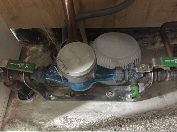

Ik heb wat last van stank en een kleine vochtplek in de meterkast.
Nu ben ik op de hoogte van het onstaan van condens. Maar omdat de vochtige plek op een andere plek zit als waar de meters zitten vraag ik me toch af dit het euvel is.
Er onstaat wel eens wat condens op de meters, vandaar de vochtvanger.

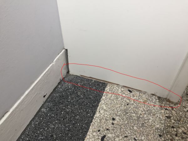

De vochtige rand zit op de plek waar het aansluit met de oude vloer. Aan de rand. Deze plek is eigenlijk altijd wel vochtig. In de zomer een stuk minder als in de winter.

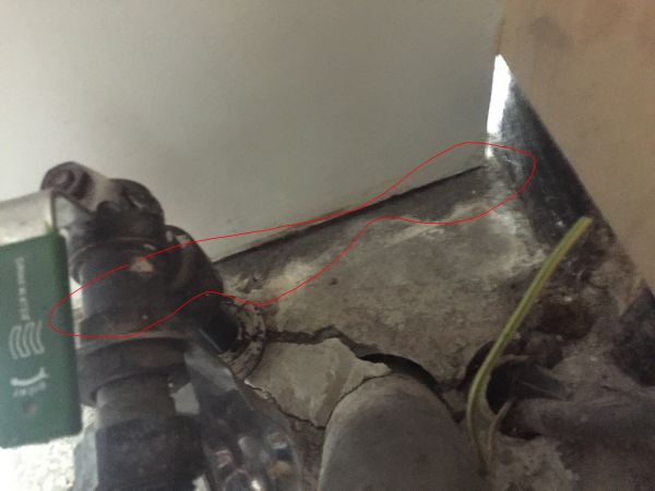

Ook zie je dat de grond wat gescheurd is bij de buizen. Deze plek is echter niet vochtig. Overigens is de rest van de vloer in de meterkast ook niet vochtig. Alleen die plek.

Op foto 3 zie je een stukje vloer dat gerestaureerd is, vandaar het kleurverschil (lichter/donker)
- Restauratie stukje vloer is +1,5 jaar geleden

Het euvel
Ander aanzicht

Kan ik de kapotte vloer gewoon het beste weer vullen met wat cement? Is het bovendien erg dat deze wat gescheurd is? Hij is gescheurd van inkomst water tot aan inkomst gas. Maar wel enkel in de oppervlakte (+- 2,5 cm scheur diepte). Daar is een brok uit nu. Zie bijgevoegde foto voor een duidelijker beeld:
Kan natuurlijk zijn dat dit door het vocht komt, en er wellicht wat spanning op de PVC pijp zit die om de inkomst gas zit.

Gipsstuc is vrij zacht (met een priem prik je er een gat in, cement is harder. Als je een beetje stuc eraf schraapt, kan je voelen of het gips is of cement. Gips is wit en heel fijn, cement grijs en groffer.
Gips trekt vocht aan. Zo'n betonvloer is altijd koud, als gips er mee in aanraking komt, trekt het vocht "omhoog". Al is dat in werkelijkheid gewoon condens.
Als het gips is, is het verstandig het los te koppelen van de vloer. Je kan er bv. wat pur of kit tussen doen. Waar zit het stuc op? Metselwerk of een houten wandje?
De vloer kan je op meerdere manieren repareren. In ieder geval met een middel op cementbasis. Een gietmortel in de scheur kan ook.

Ik heb even wat van de grond geschraapt. Wit en fijn, ik vermoed dus het gips waar je hebt over hebt.
Ik kan niet zien of het op een houten plankje of op metselwerk is gedaan. Ik heb namelijk geen kruipruimte dus er is voor mij geen manier om dit te achterhalen. Dan zou ik dat stuk eruit moeten hakken denkik?
Je hebt het over het gieten van nieuwe cement. Echter kan ik bijvoorbeeld mijn schroevendraaier in zijn geheel in de scheur laten zakken. (op de laatste foto naast het buisje met de groengele draad.). Schroevendraaier is toch zeker 10 cm lang. Hol aan de onderkant, mijn pink kan er in en ik kan dus de onderkant van het gips voelen.
Dat lijkt me daar niet verstandig wel?
