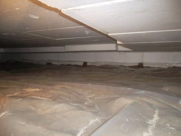

Wat is de beste manier om een houten vloer te isoleren? Gewoon met eps beplating en de randen met pur dicht zetten? Zoals op onderstaande foto. En heft dit dan de koudebrug op?
De isolatie moet aan de koude kant van een muur of fundering komen. De koude kant is meestal de buitenkant.
Als je aan de binnenkant isoleert wordt de muur of fundering nog kouder. De kou van buiten moet worden tegengehouden. Hoe warmer de muur of fundering hoe minder problemen met condensatie. De meting van de temp en de RV is dat in de zomer of in de winter. mvgr bernhard.
